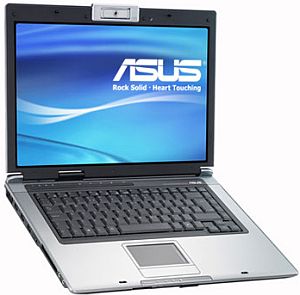

Може ли да напишеш модела на въпросният ASUS?
mely
Мнения: 2728
Регистриран на: Пет 26 авг 2005 10:28
Автомобил: Citroen C crosser
Re: Проблем с WiFi Atheros AR5007EG
Мнениеот mely » Сря 09 мар 2011 8:53
Aimbotfan написа:Може ли да напишеш модела на въпросният ASUS?
F5SL ей таквоз животно Изображение
