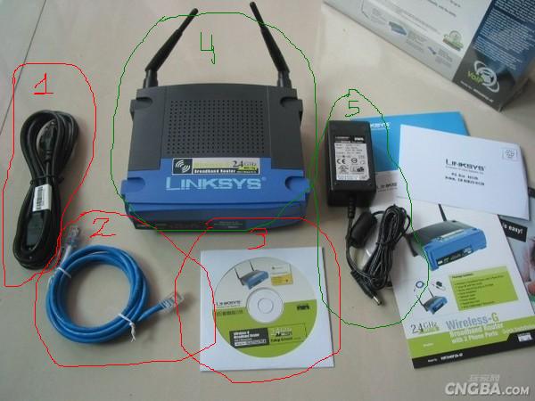

Колега, т'ва синьото к'во е, не е ли кабел? Слагаш синьото в компа и рутера и пишеш в броузъра адреса на рутера. Излиза менюто за настройки. Менюълът ти е на диска. Напъни се малко вместо да пишеш тука.

Този синия кабел ще е връзката между компа ти и рутера. Вкарай кабела от доставчика ти в порт WAN , избери си друг порт мушни синия там, други му край в твоята лан карта. Въведи си в браузъра http://192.168.1.1/ на юзър и парола пишеш admin

Ljubon написа:Колега, т'ва синьото к'во е, не е ли кабел? Слагаш синьото в компа и рутера и пишеш в броузъра адреса на рутера. Излиза менюто за настройки. Менюълът ти е на диска. Напъни се малко вместо да пишеш тука.
Значи прочети малко първите постове,казах че имам само уарлеса и адаптора който съм отбелязал със зелено,тия с червено ги нямам на снимката

Тази липса на синия кабел сега я казваш, а не в първите постове. Без такъв кабел няма да стане
Всъщност може да се пробва. Ако имаш лаптоп или телефон да свържеш рутера за доставчика ти и да го настройваш като се кънектнеш през wifi'то , но не съм пробвал

marianchev написа:Тази липса на синия кабел сега го казваш, а не в първите постове. Без такъв кабел няма да стане
Имам клещи ще си направя такъв кабел,какъв трябва да бъде...кръстосан?

Трябва ти прав лан кабел:
