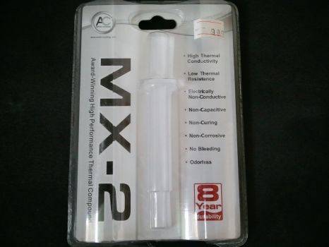

Колега освен да подобриш охлаждането със друг кулер и вентове на кутията търси тази паста
преди две години струваше 9 лв за сега нз но е наистина добра.Но както казаха и колегите само по себе си пастата няма да смъкне температурата ако няма кой да я разсее,и като я разсее да я изведе извън кутията.
