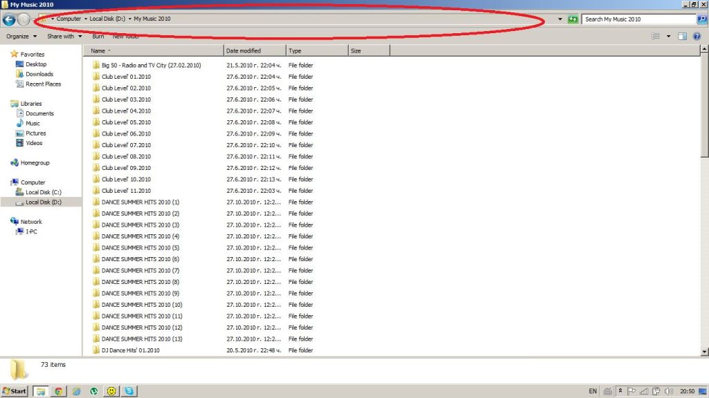

п.с. днес забелязах че проблема възниква тогава когато отворя устройство Д на диска и се разровя в папките с музика (mp3, wav) и отгоре където съм заградил адресната лента се запълва с по тъмен цвят все едно зарежда нещо и веднага процесора скочи на 100%

Една от големите дупки на седмицата според мен, а и не само е че като отвориш папка с много файлове всичко умира, процесора се товари до безбожие и те така. Можеш да опиташ със спиране на индексирането и функцията за търсене на уиндоуса, евентуално и тъмбнейл превютата. Така може и да има някакво подобрение. Гледам ползваш и класическата тема със спряно аеро, това заради слаб хардуер ли е или просто така ти харесва!?

машината е:
i5 (430M, 2,26Ghz)
4 GB Ram
HD 5650 1GB Video
640 GB Hdd
не мисля, че е слаба - просто не ми е нужно и няма смисъл според мен от подобни неща като аеро-то и др. такива
