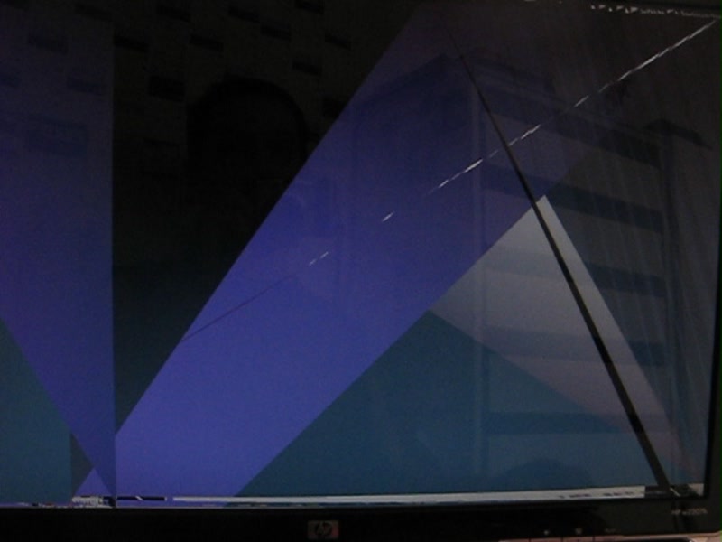

Windows няма как сега да го преинсталирам, ъпдейти ъпдейти...кви да са, уж са всички инсталирани...Интересното е следното, което днес след като събудих ПЦто от стендбай под Минт (появяваше се само като мина с мишката над файърфокс прозореца)
Междувременно вързах монитора за тест и през VGA и през DVI, като сега мога да правя extended desktop и да включвам изключвам графичните изходи чрез драйвера - същия ефект: През VGA работи, през DVI на 1680 не.

Ами късно е вече, беше Live CD, а сега съм пак под windows.
Засега го реших проблема - минах на Виста драйверите, една версия по стари
и засега тръгна...Да видим.
Production Version Release
Microsoft Windows Vista* 64
Driver Revision: 15.12.4.64.1666
March 05, 2009
