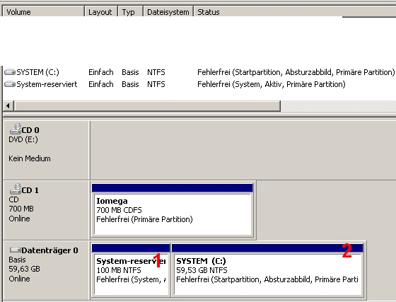

Айде аз щото си седя на моя компютър и мога да качвам картинки ще ти покажа какво имам предвид:
Ако изтриеш системния дял (тва дето е 100 МБ) и го слееш с С посредством софт за модификация на дяловете , то С-то става първи дял на диска и тогава трябва боот.ини-то да е
multi(0)disk(0)rdisk(0)partition(1)\WINDOWS="Microsoft Windows XP Professional" /fastdetect
а ако не изтриеш системния дял ини-то трябва да е
multi(0)disk(0)rdisk(0)partition(2)\WINDOWS="Microsoft Windows XP Professional" /fastdetect
В момента тези неща са без значение, защото ПЦто ти пали не през боот.ини, а през лоадера на Виста, който е друго нещо. Само че като изтриеш Виста лоадера, ини-то пак влиза в играта и така....
Приготви си за всеки случай инсталационния диск на XP защото може и да ти потрябва.
За да изтриеш лоадера на Виста:
- Виждаш дали имаш системен дял и решаваш дали ще го триеш
- Напасваш си ини-то според тва имаш ли / нямаш ли системен дял
- Отиваш в Easy BCD на BCD Deployment -> MBR Configuration -> Write XP Bootloader
- Рестартираш
След това би трябвало да зареди през ХР и оттам вече с познатите методи може да си едитнеш колко време да чака, дали да те пита и така.
П.С. А доколкото си спомням "набитото око" може да разпознае през кой лоадер буутва системата по шрифта на буут менюто (там дето пита какво да зареди) - тва на Виста е с по-тънки и по-закръглени букви. Виж някое клипче на буут процеса на ХР и Виста и ще разбереш какво имам предвид. Но тва е без гаранция, карам на стари спомени.
