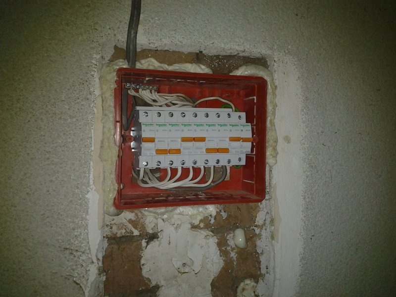

Наистина едва ли ще се срещне защото още преди да са включили АЕЦа във веригата генератора ти ще угасне от претоварване (или ще сработи някоя защита в самия генератор или в твоето табло).Ако генератора по някакъв начин остане свързан във веригата заедно с АЕЦа и бушоните издържат генераторчето (или твоето или този в Козлудуй) ще се подпали.
Аз сигурно бих пробвал да закача някакъв контактор, който да откача моята инсталация от мрежата когато използвам генератора, но схемата трябва добре да се обмисли защото лесно пак може да стане фал. Има голям риск не само за генератора, но и за по-деликатните ел уреди - това, че ще ги изключваш е несериозно -достатъчно е жена ти да забрави и да включи пералнята и да се случат непредвидими случки не само с нея, но и с телевизора примерно. Риск има и от токов удар от кабела с два щепсела.

това е таблото ми най в дясно е главния а и също така имам още един главен на стълба от вънка нямам възможност за къртене пробиване и подобни упражнения, направих много голям ремонт такаче не. преди пускане на генератора от бушониерата ще остане включен този най вляво общото натоварване на бушона е към 500 вата макс

Не става, ако инсталацията му е двупроводна във всеки контакт има мост от "енергова нула" към земните пера.
Така на генератор ще се офазят корпусите на уредите и ще се изтрепят.
Цялата инсталация ще му "плува" във въздуха, защото истинско(трети проводник) земно в къщата не вярвам да има.
Еdit; именно. Един от двата края на намотката, генераторната, трябва винаги да е заварен към нулата. Това дъвчеме три страници.
