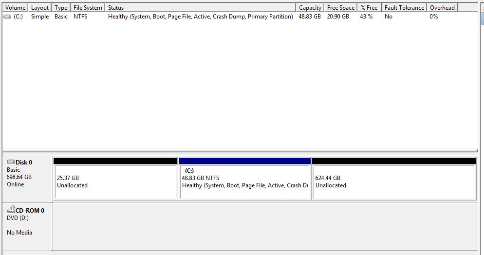

Остана обаче още един проблем: Компютъра вижда само системния дял (50ГБ). Другите около 700ГБ не се виждат. Предполагам при инсталирането съм оплескал нещо при деленето на диска...та ме интересува трябва ли да инсталирам (форматирам)! наново или е възможно от това състояние да "открия" липсващия дял ?

Виж в Control panel > Administrative tools > Computer management > Disk Management какви дялове имаш на диска, който ти съдържа C:. Ако виждаш 50 гб C: и останалите свободни, може да ги запълниш като създадеш едно D:, примерно.

Ми явно не си форматирал останалата част.
Виж в Computer Management -> Storage Management дали ти дава останалата част от диска.
Ако се вижда като unformatted space си направи нов дял и го форматирай.

Това е положението в общи линии
какви са вариантите ?

Лошо... Може да го преместиш C: напред с някоя програмка за целта (Acronis disk director, примерно) и после да си направиш D:... Иначе и сега може да си направиш d;, ама ще е с 25 гб по-малко...

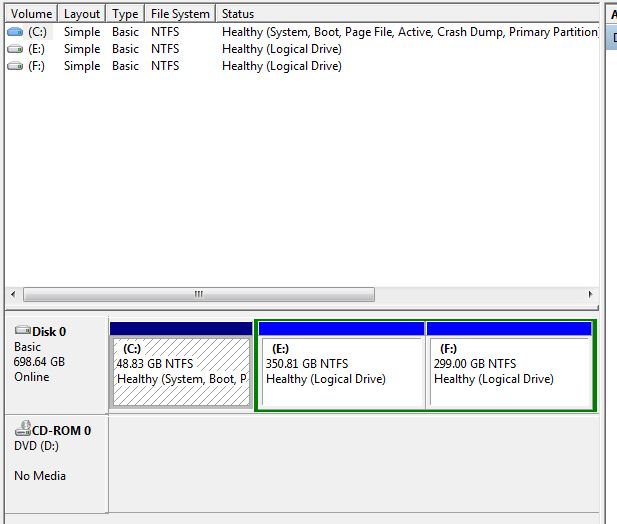

След сложни преобразования с acronis disk-a стигнах до следния резултат, мисля че добре стана.

Браво, важното е на теб да ти е добре
