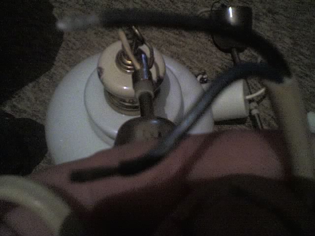

Отсъства ми информация за МГТФ с по-големи сечения от 1, също така не си разбрал какво написах. А аз написах, че това е екзотичен проводник, който много трудно ще се намери. Общо взето ти имаш - ползваш. Авторът обаче няма и много трудно ще намери. От там какво излиза - да се похвалим какъв проводник имаме ли? По никакъв начин няма да пусна проводник с единична изолация в тясна метална тръбичка, както го мисли автора. Авторът трябва да го свързва този проводник вероятно с метод, различен от спояване и при изрична забрана да се ползва проводник със сечение по-малко от 1 за осветление.

Мале каква сте я подкарали :mhihi отказахте човека.Пак да се повторя всички полилеи със такива тръбички са със кабел 2*0.5 мм2 кви БДС та кви наредби.То че са китайски ментета е ясно.А ако някой се е пробвал да вкара хубав силиконов кабел в такава тръбичка знае за какво става на въпрос.Проблем при слагане на кабел 0,5 мм2 няма или поне няма дотолкова като продаваните нови полилеи.При предпазител 6А за осветление ако е толкова разбира се не се надявайте кабела да издържи а предпазителя да падне при късо.До автора -ако имаш възможност да прекараш кабел 2*0,5мм2 го слагай и не бери грижа за изолацията и т н.Препоръчвам ти да отидеш в магазин за електроматериали и да поискаш силиконов кабел 2*0,5мм2 и ако не ти е дебел вземи от него.Също препоръчително да калайдисаш двата края или да сложиш кабелни накрайници ако имаш клещи (надали )

Абе хора защо се държите като ощипани госпожици :neutral Вкш кабел :mhihi е той е с двойна изолация.Хайде вие двамцата да ми намерите полилей със кабел с двойна изолация.Хайде вие двамата да натикате във тръбичка с вътрешно фи 4-5 мм кабел с двойна изолация.Какво имате против единичната изолация.Във всяка печка и фурна опроводяването е с единични кабели на температура надвишаваща обикновенна лампа.Стига сте плашили хората.И какво сега човека като си е купил нова лампа с какъв кабел е :a045 Вие изобщо разглобявали ли сте или подменяли инсталацията на полилей :wink

Всички лампи за 220В, които съм монтирал (стотици лампи) са били с кабел с двойна изолация. Такава лампа с 4мм тръбичка за 220В аз не съм виждал. Сигурно има и такива китайски изпълнения, ама да му мислят китайците.
Печката и фурната не ги сравнявай с полилея, те задължително са заземени (или поне занулени), а повечето лампи не са. Металните луминисцентни лампи са опроводени с единични жички с единична изолация, но металните части на лампата задължително се заземяват.
Ако лампата е излязла от завода за 12В едва ли е предвидено да може да се заземява и преработката и за 220В не е за всеки и понякога е невъзможна не само заради тънките тръбички и дебелите кабели.
