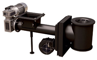

Така е горелката трябва да е хубава, а най добрата според мен е тази която може да гори и чипс и костилки,а не само пелети Клас А!Защото разликата в цените е голяма, а и в България понякога продаваните пелети за клас А не са такива :c020

Ако разликата между добри и лоши пелети може да стигне 40% то каква ли е разликата между хубави пелети и всякакви други възможности като слънчогледови или сламени пелети,чипс,костилки или каквото друго се сети родния гении да ползва като гориво :wink Каква е файдата да взема 2 тона от нещо на цената на 1 тон от друго като първото топли наполовина,остават само ядовете дето ще ги имаш докато гориш мизерията и гордостта да кажеш на комшията "...ти луд ли да си взимаш тия пелети по 250лв като аз моите лънчогледовите ги взех за 200.." нищо че вторите правят или много шлака или пушат като за световно,а калоричността няма нищо общо с дървените ! То е като с нафтата,обикновенната е да речем 2.05 а скъпата 2.25 ,ама на 100км със скъпата ми гори половин литър по-малко и като теглиш чертата се получават еднакви пари,от какъв зор тогава да сипвам по-евтината и да ми трака двигателя !?

И аз съм на тая вълна и се чудя какво да правя. Имаме котел на дърва и идеята е да се монтира само горелка. За съжаление от магазина-доставчик на котела ми казаха, че не могат да намерят резервна вратичка. Затова се чудя за някакъв вариант за затапване на дупката, ако все пак се наложи да се горят дърва/въглища. Хипотетично може да се завари отвора, но идеята не е за трайно връщане на дърва, а само временно. Т.е. пробива се вратичката, закача се горелката - ако се наложи се маха, минава се на дърва и после обратно горелка. Котелът е турски и другия вариант е да търся директно завода-производител, след като вносителите не се интересуват от снабдяване с части.

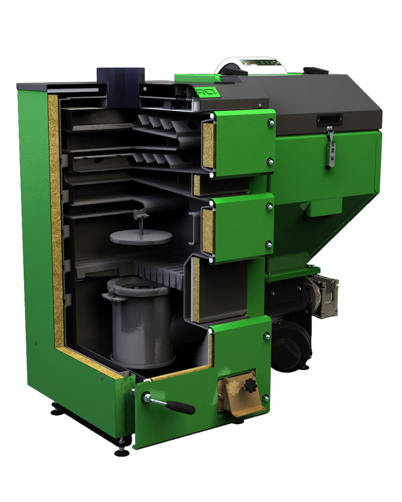

По принцип ако искаш да гориш нещо различно от пелети, като например костилки, царевица, въглища и други подобни в автоматичен режим на работа се купува комплект котел с горелка, не може да се присади роторна горелка на обикновен котел. Когато гориш тези неща си правиш сметка когато ги купуваш дали ти излиза сметка в зависимост от това какъв разход ти дава фирмата производител за съответното гориво и цената на която го купуваш. За колегата с пелетната камина в момента на пазара има доста добър вариант пелетни камини произвеждат се в Шумен от НЕС ООД познати още като Сънсистем моделите са Burnit, има с и без водна риза и двата вида отделят топлина и топлят помещението в което се намират. http://www.sunsystem.bg/bg/otoplenie/kamini/

Ivcho написа: не може да се присади роторна горелка на обикновен котел
Това твое твърдение колега е пълна глупост :mhihi

Имах предвид честото му обслужване на котела не друго.Аз бях много години с котел Виадрус /Чешки/ ,но голямо хамалуване на тоя котел ,през час трябваще да му слагам :banghead От 2години съм с Дакон :bowdown денонощно гори и изгарям с него същото количество въглища каквото и с Виадруса ,но този не го угасям icon_idea а Виадруса гореше едва около 10часа на ден :c020 Това имах предвид :th_up

И при мен беше така,първоначално с горно горене 7-8часа и после през час :banghead Затова казвам че с Дакона се родих :biggrin Слагам му сутрин преди да отида на работа около 7часа и вечер като се върна му слагам пак, махам пепелта и един път на 2седмици го гася и почиствам основно но не винаги.А при теб с тоя турски котел няма и да е много ефективна една горелка :th_up

Мда колега глупост след глупост това ми е професията да пиша глупости на хората, това сигурно е конструкцията на Дакон и супер лесно ще монтираш роторната горелка.
Добре де аз не съм казал че е лесно :th_up Твоето твърдение вярно ли е?Я напищи сега може ли, не може ли :mhihi За това ставаше въпрос icon_idea Ако все още мислиш че не може чукни в YOU TUBE и разгледай на колко много различни котли има сложени такива горелки :c020
Чакам отговор от колегата Ivcho :c010 ...
