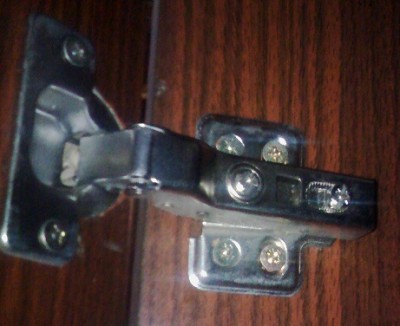

Разбито захващане на панти на гардеробна врата - как се ремонтира ?

Milanov написа:Напълни дупките с ц200 и кибритени клечки...
Аз това направих, но на вратички на шкафове (с по 2 панти). Вече 4 или 5 години не мърдат.
Ама все пак са по-леки...
... но пък и пантите са само 2... :yahoo_09

Iezekil написа:мам гардероб от масивна дървесина,изпълнен именно с лентови панти.По-удачно решение са разбира се,понеже вратата/със сигурност по-широка от тая на колегата/не се държи на 6,а на 26 видии.
Има балкан разлика м/у масивна дървесина и ПДЧ. При масивната с клавирни панти става здраво ,заради еднородния и естествено плътен материал-затова става здрав обков ,но при ПДЧ-то е точно обратното-колкото по го дупчиш-по го охлабваш.С тая тежката гардеробна врата и клав. панти ,в един момент вратата се срутва барабар с пантата и част от ПДЧ-то.Изхвърлящите панти поемат част от тежестта на вратата защото са пружинни и седят под напрежение при отворено положение-по този начин разтоварват напрежението от тежестта на вратата във вертикална посока.(надолу). Когато са правилно монтирани и регулирани -вратата може да се ползва доста време безпроблемно и се избягва т.нар. повисване .Относно Ц-200 при ПДЧ -не разчитайте на пълен ефект заради факта че този материал е по "порьозен", с разнороден състав и лепилото прониква в по-голяма дълбочина. Не съм убеден че начина с диблите ще има дълготраен ефект при по-сериозна експлоатация на гардероба.

Това че материала е порест и това че дебелината на плоскостта е само 15 мм. ме кара да мисля че захващането на диблите (или кибритени клечки) няма да е достатъчно стабилно за врата която се отваря ежедневно. Обмислям варианта с метални планки върху дупките и захващането на пантите в тях.

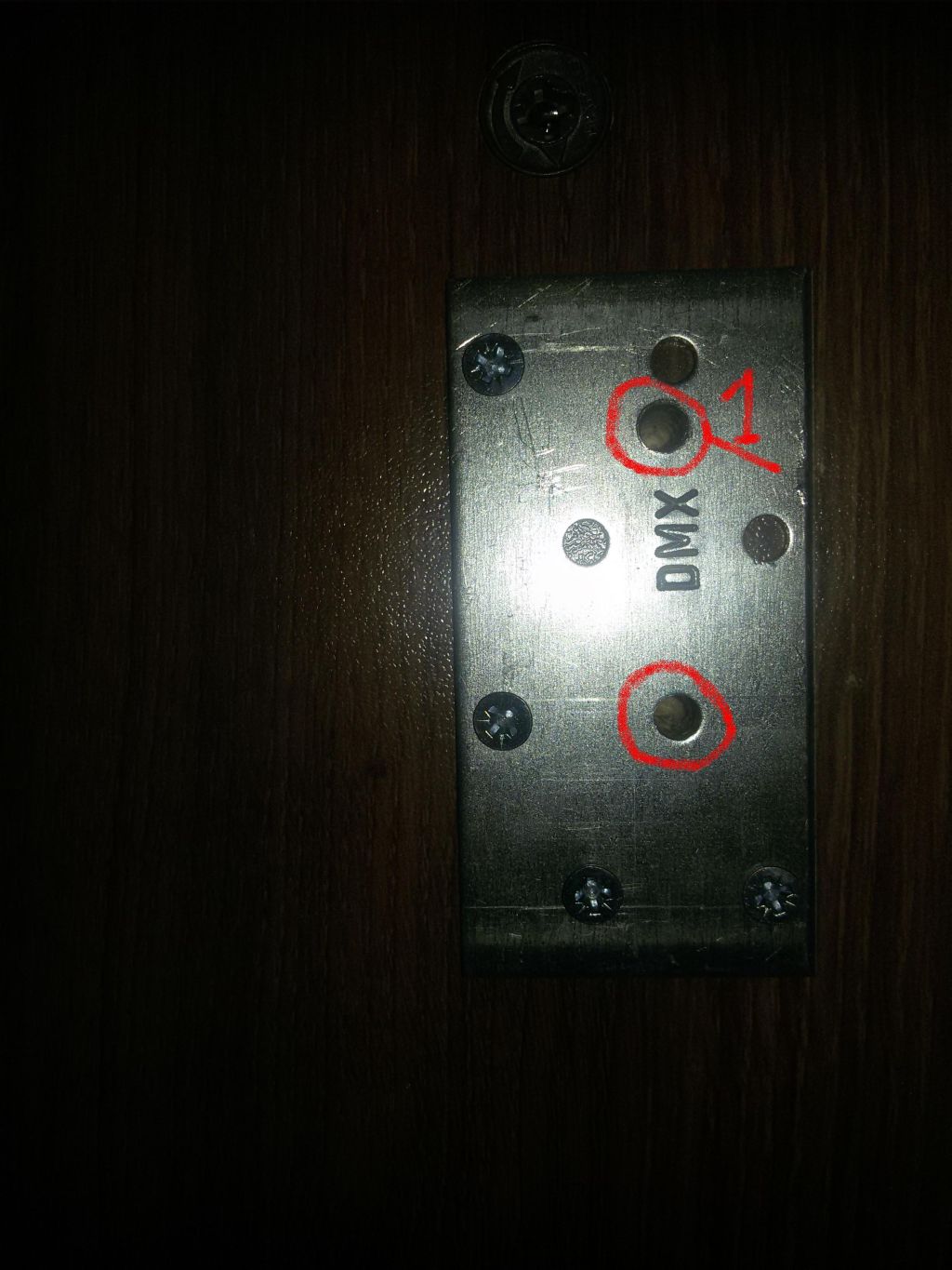

Благодарности на колегите по-горе за линковете и снимките. Реших да пробвам най-лесното с материали които имам. Ако не държи или не може после да се регулира ще мисля друго.
На трите места на пантите захванах три метални 2 мм. планки с готови пробити на тях 5 мм. дупки. Планките захванах с по четири винта 3.5х15 мм. На всяка планка пробих по още една дупка 5 мм.(номер 1 на снимката). Сега остава да направя резба на двете дупки отбелязани с червено на снимката където хващат винтовете на пантите и да взема подходящите винтове за да захвана пантите.
И после да се моля реглажа на пантите да компенсира изместването от планките.
