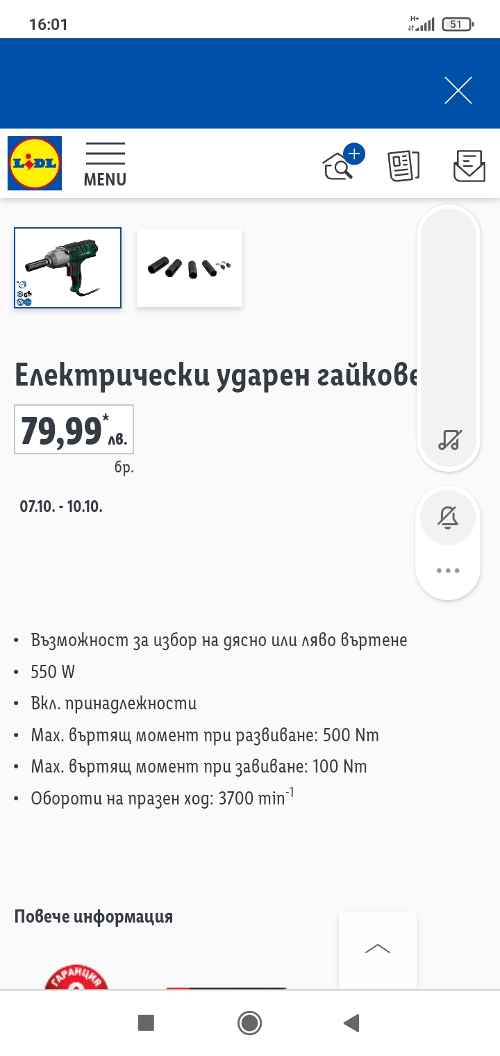

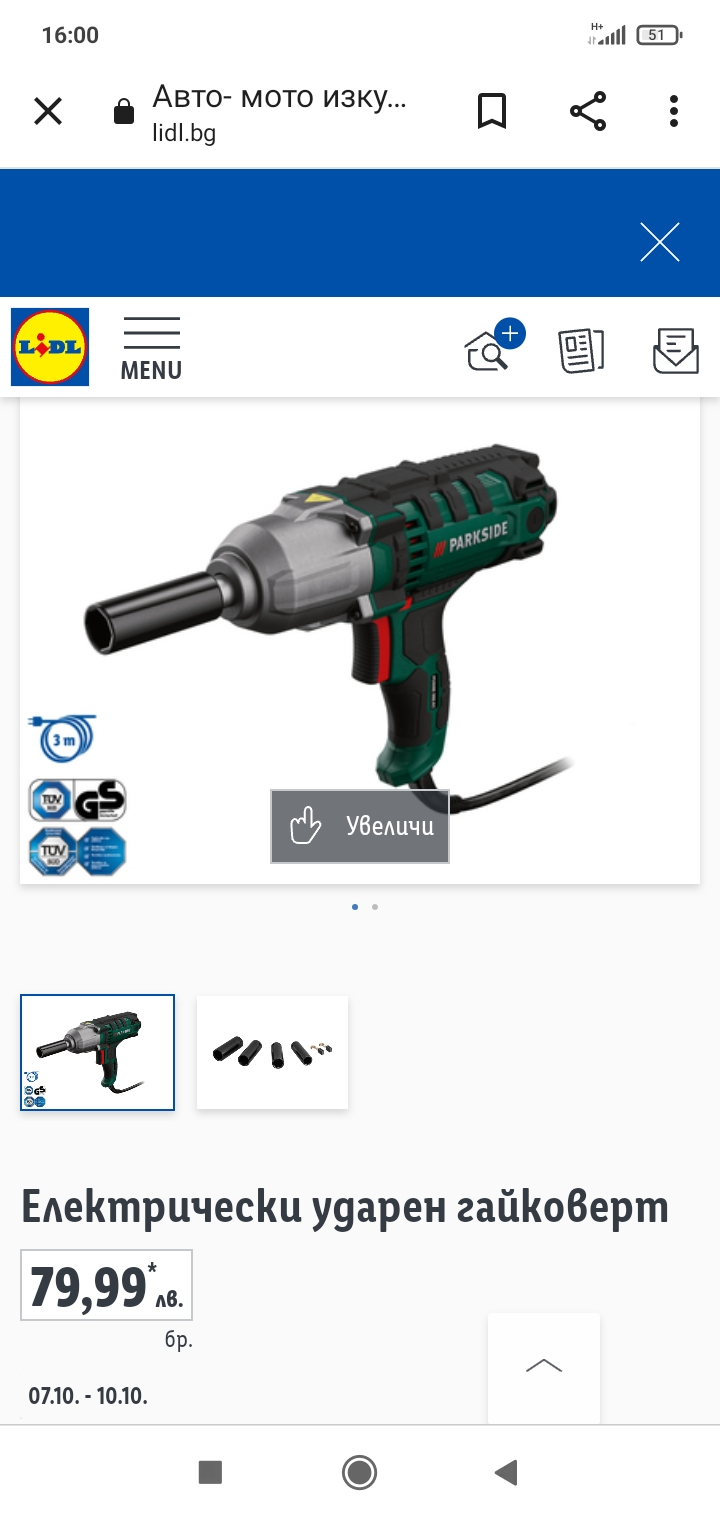

След много чудене и маене мисля да си взема един електрически ударен парксайд за 80 лв от Лидл и готово, нищо не губя има три години гаранция ако нещо не ме кефи мога да го върна кво повече да искам.Пише,че е 500 Mn при развиване а ако достигне и половината от тях ще е супер и ще върши работа 100 Nm при завиване таман да не скъсам нещо а само да обирам след завиване с ключа и готово.На промоция е от четвъртък до неделя.

Мъдър избор да е с кабел. Ако си сервиз - важи варианта за батерия, щото се ползва всеки ден. Ама иначе не си заслужава.
За 80лв нищо не му плащаш. И гледай да си там четвъртък сутрин, че в 9 часа може да ги няма :) .

Ударния с кабел от лидл е чудесен , имам го и развиването му е доста силно , завиването е слабо но това си е описано че е така.
