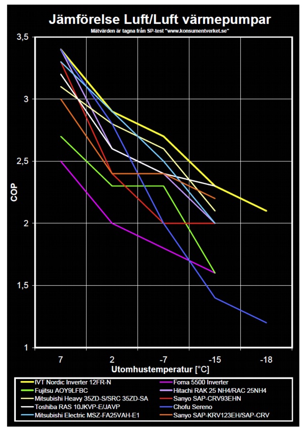

Вижте една графика за COP при някои (истински) марки климатици:
COP Klima.pdf
(10.16 KиБ) Свален 173 пъти
Последна промяна от krraynov на Пон 11 окт 2010 19:26, променено общо 1 път.

Няма нито един модел на Шарп. Явно те не са от истинските mhihi

Че и Дайкин няма :shock :shock :shock
