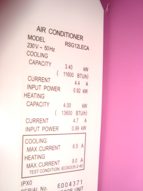

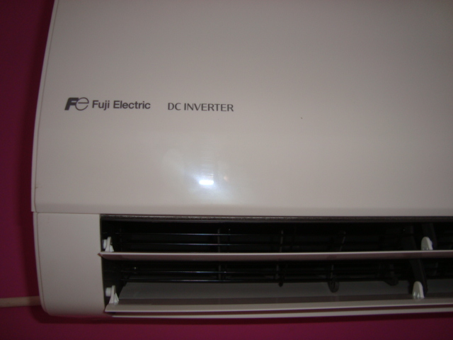

Здравейте, някой ползва ли това чудо на техниката взех го на приемлива цена но никаде в нета не намерих отзиви за него. Цената на етикет беше 1300лв. но собственника на магазина ми направи отстъпка за сватбата и го взех за 1000лв.
