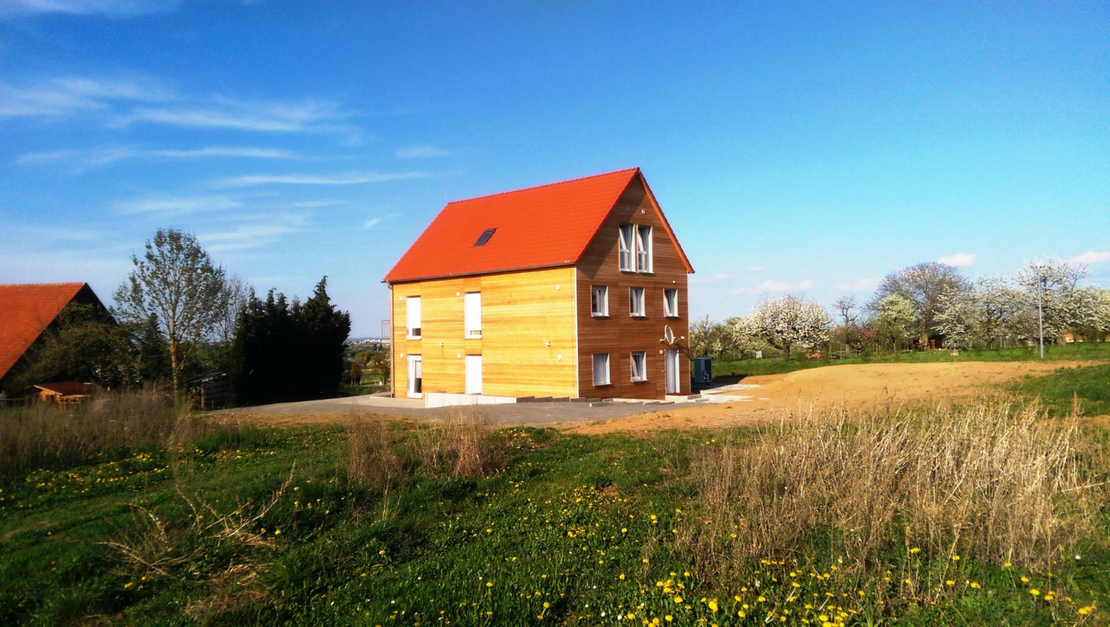

Ето една немска глобяема къща, на три етажа. 3 седмици нулев цикъл, 1 седмица слагаха панелите и около 3 седмици довършителни работи.
В момента е клуб на селската младеж.
Всеки ден по 2 пъти минавам оттук!
Младежки клуб на едно село.

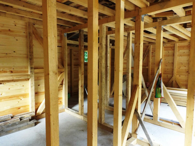

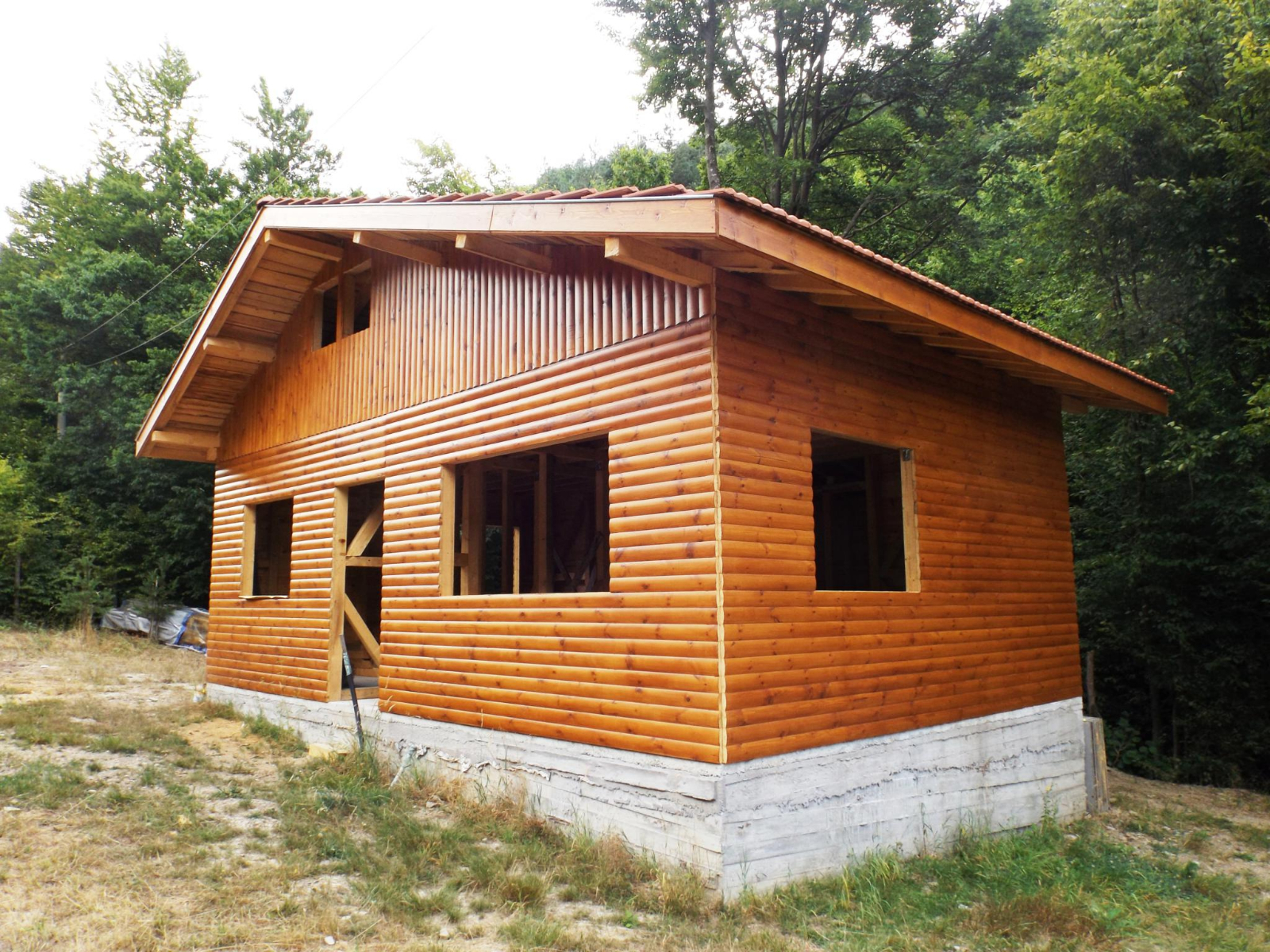

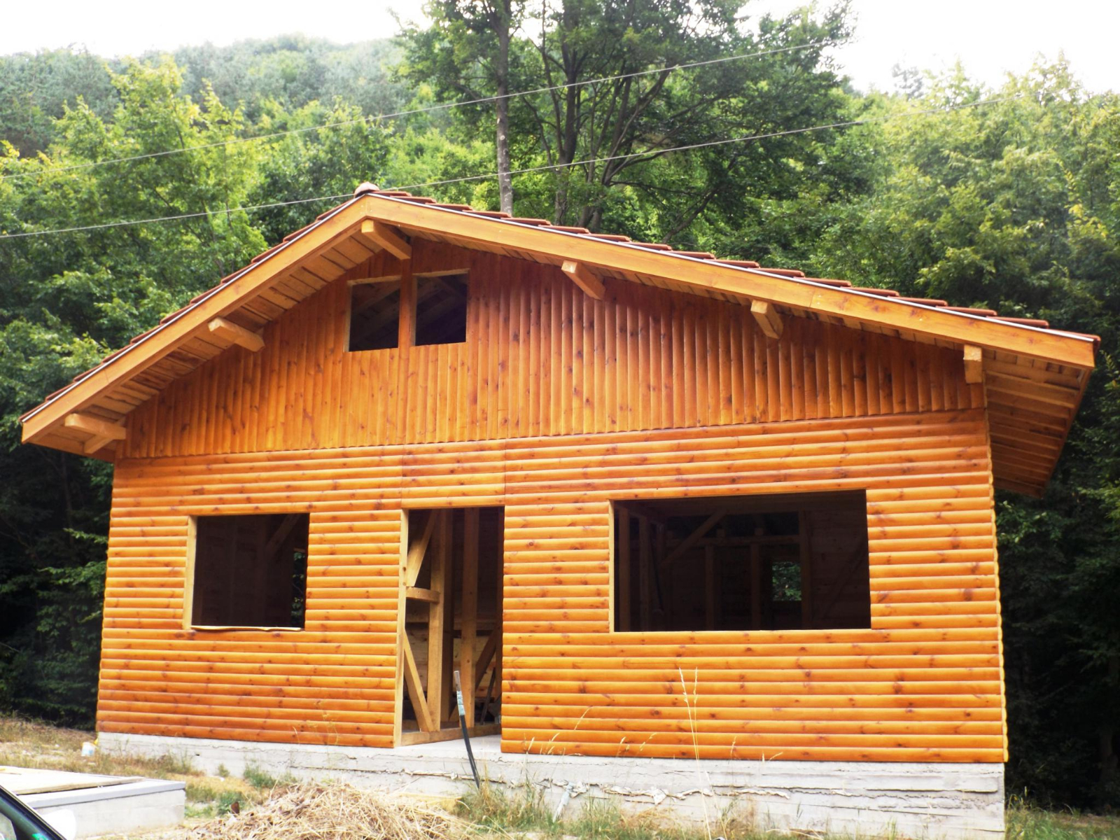

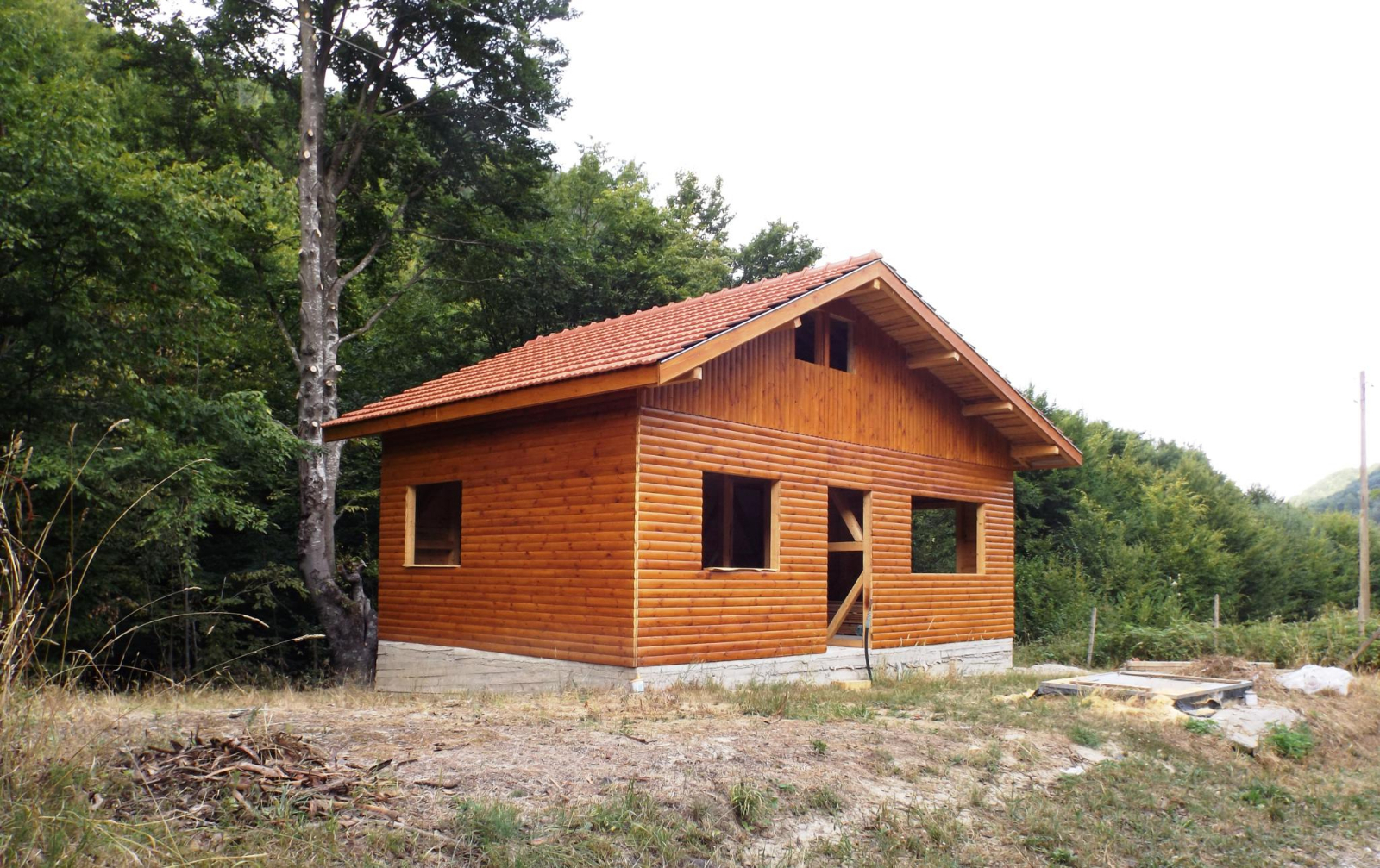

Ето тук един пример от Троянския Балкан, къщата е собствена направия, искат се познания в строителство и дърводелство.
Особено ми хареса обшивката, ламперията е доста представителна.
Отпред са 2 стаи от двете страни на коридор. По него в дъното са баня и тоалетна.
Вътре не беше довършена, изолацията зависи какво ще се сложи, има скъпи и много добри изолационни материали.
Отзад е река с чиста вода, една помпа и водоснабдяването е готово.
