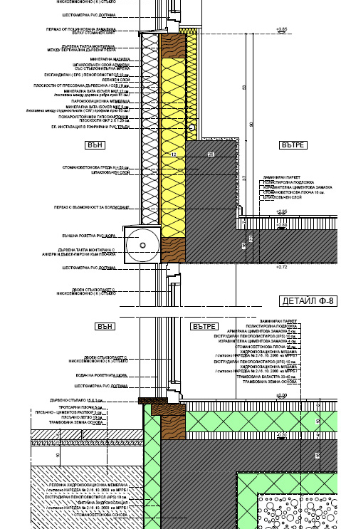

Имам няколко въпроса към заека.
тази въпросната къща, която е показал.
Дървените стени как се захващат към монолитните плочи - предполагам, че се оставят стърчащи железа от гредите и към тях се привързват дървените стени.
Ако може и малко чертежчета по конструктивната част, че ми е интересно.
Поздрави.
Поздрави.

На приземния етаж дървените колон/от тях стените/ лежат върху плочата.На горния етаж се хващат към гредите с анкери.Планките са прекалено скъпи и водят до "термомостове".Довечера ще пусна чертежи ,че сега съм на работа и не са в мен.

Ето го въпросното хващане:

Това не е от конструктивен проект, а архитектурен.
Мисълта ми е стоманобетоновата плоча от какво се носи - не може да ляга на дървени стени, нали - би трябвало да си има и стоманобетонени колони, а ако има то си става чисто монолитно строителство.
Поздрави.
Поздрави.
Re: Дървена къщичка...
zdravko_dimitrov1986 написа:Това не е от конструктивен проект, а архитектурен.
Поздрави.
В случая няма такава плоча колега.

strqsko написа:zdravko_dimitrov1986 написа:Това не е от конструктивен проект, а архитектурен.
Поздрави.
как да няма като на детайлите, който представи колегата се вижда, че има стоманобетонна плоча, а и той сам го написа.
Та затова ми е интересно - ако е комбинация от дърво и стоманобетон, обикновенно се прави бетонов нулев цикъл и нагоре дървена конструкция- дървени стени, и дървен гредоред на кота примерно +2.80
В конкретният случай ми е любопитно съчетаването на двата вида конструкции.
Наистина ще помоля да видя конструктивен чертеж, ако е възможно.

Да внеса малко яснота по конструкцията.Клиента/както и много други хора/ не искаше гредоред - затова основите и плочата са стоманобетонни бараба със стълбището и по тях се монтира дървения скелет.По начин на функциониране къщата е по-средата :дървени стени с мноого изолация и без термомостове ,а в същото време няма скърцащи и скъпи гредореди
По закон къщата се води паянтова и заради банката/пускат заем само за монолитно стройтелство /на поректа сложихме на първия етаж зид който няма да се изпълнява.
Понеже конструкцията по части е разбита на видове работи пускам 3Д на конструкцията/не са тобелязани стъпките на основата и подкосите за опаянтване на дървената част/.
За цената направихме няколко неща да падне дотук:
1.Няма гредоред и дъревно стърбище
2.Къщата е доооста опростена
3.Намерихме изпълнител малка фирма фен на пасивните сгарди и дървото която не е с 5 ката шефове секи имащ нужда от лимузина и почивка в Дубай.
4.Кризата също си изиграролята
В тази цена не е включена термопомпата - само рекуператора ,но пък тя не е включена и в разхода на енергия за отопление /демек тя е допълнителна екстра/.Не са включени парцел,проект.....-те са налични.
Допълнително както VWGT забелязал ако ти си наемаш работници и стройш излиза доооста по-евтино ,но губиш доста време+нерви,а и трябва да имаш желание
