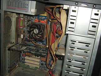

Ей го сандъка отворен, захранването има голяма перка която е насочена надолу - цялата долна част е вентилатор, отзад на решетката няма (захранването го сменях че първото гръмна със звук и светлина
), обаче повече духа навърте в кутията и към процесора и видеото отколкото отзад, там е по-слабо
. Както и да е де, на капака който съм го махнал долу под нивото на видеокартата има решетка и още една която се пада точно срещу процесора след като се затвори.При всички положения ще местя всякак вентилаторчето след като си взема утре. В общи линии други дупки нямам по кутията. Мога да махна и 2 капака отпред където са редовете за ЦД, ДВД ромовете
Товаря с игра - DIRT3, тя ми пържи на 100% незнам що и излизам с алт/таб при отворен еверест да следя темп.

- kris11
- VW експерт
- Мнения: 13563
- Автомобил: VW Sharan 7M8
- Местоположение: Варна
Re: Висока температура на процесор и видеокарта
Старата кутия ми беше с такова разположение. 1 отвор горе до захранвамнето ф 120 мм . Аз свалих DVD о 1 слот надолу за да се вмести хеликоптера. Измуква идеално горещината от професора. Видеото няма оправия така - нищо не помага -няма поток кутията/дели кутията на 2 -горе и долу под видеото.. Ще помогне 1 вентилатор на видеото 80-90 мм и 1 страничен ф 120 мм да вкарва,
С Центуриона се родих -по-голям сандък, много добър поток на въздуха. Старата кутия ми е в офиса , ако искаш може да наминеш да хвърлиш поглед.

Колега, кутията ми в офиса е подобна и със същото захранване (12 см вент). Сложил съм един вентилатор 80мм (толкоз може кутията, ти ако може сложи по-голям и не се скъпи за парите, 3-4 е много евтино, 8-9 лв е по-нормално) на Arctic Cooling с контрол на оборотите с тия на процесора (вентилаторът поддържа споделяне на 4-пиновия сокет, който захранва процесора) и си работи на около 40 без напън и около 55 с напън Phenom X3 със същия кулер като твоя.
Забелязвам, че има доста прах, чисти го по-сериозно. Само с прахосмукачка не става. Аз лично на радиатора на процесора му свалям вентилатора и го мия с четка, другото леко с парцалче. Ако не ти се занимава толкоз, поне го издухвай със сгъстен въздух (и с просто ама силно духане става
, просто прахосмукачката не може добре да се справи с междуребрията).
С Arctic Silver пастата може да свалиш може би макс 3-4 градуса още, ако имаш мерак и ти се дават пари.
И не е хич препоръчително да работи над 60 градуса който и да е процесор дълго време...

В твоя случай най-добре от вертикалните вентилатори от тоя тип. Лошото е, че сокетът ти е така насочен, че вентилаторът ще духа към захранването, поне на тези модели, които аз гледах. Тоя примерният е най-евтиния такъв вариант от тези, които съм гледал. Аз ти препоръчвам някой Freezer, по-добри са им вентилаторите, а и са си с Arctic Silver паста. С най-евтиния такъв свалих 20 градуса (80->60 при 100% на всички ядра) на един Phenom X4 Black Edition... Знам, че най-вероятно ти се струват скъпи тия неща, но няма как. Ако искаш да играеш игри е така...
За вентилатора на кутията ти споменах в предишния пост какъв ти препоръчвам, ако имаш желание.
Захранването няма нужда да го пипаш, нали не си го побългарявал? (един от колегите ми беше решил, че трябва да духа към процесора
- резултат: прегряване).
Надявам се не си се обидил за прахта, просто ти казвам на мен каква ми е практиката. Малко съм идиот в това отношение - искам компютъра, който го профилактирам да е като нов...

Охлажданията на такава система са необходимост при дадените условия, не излишен лукс... Човекът си има всичко необходимо за добър поток на въздуха с изключение на перка в задната част и малко по-голям охладител на процесора... Все пак не е с microATX кутия...
П.п. marianchev, премести тия кабели около радиатора на процесора малко по-към DVD-тата и HDD-тата, така го запушваш малко.
