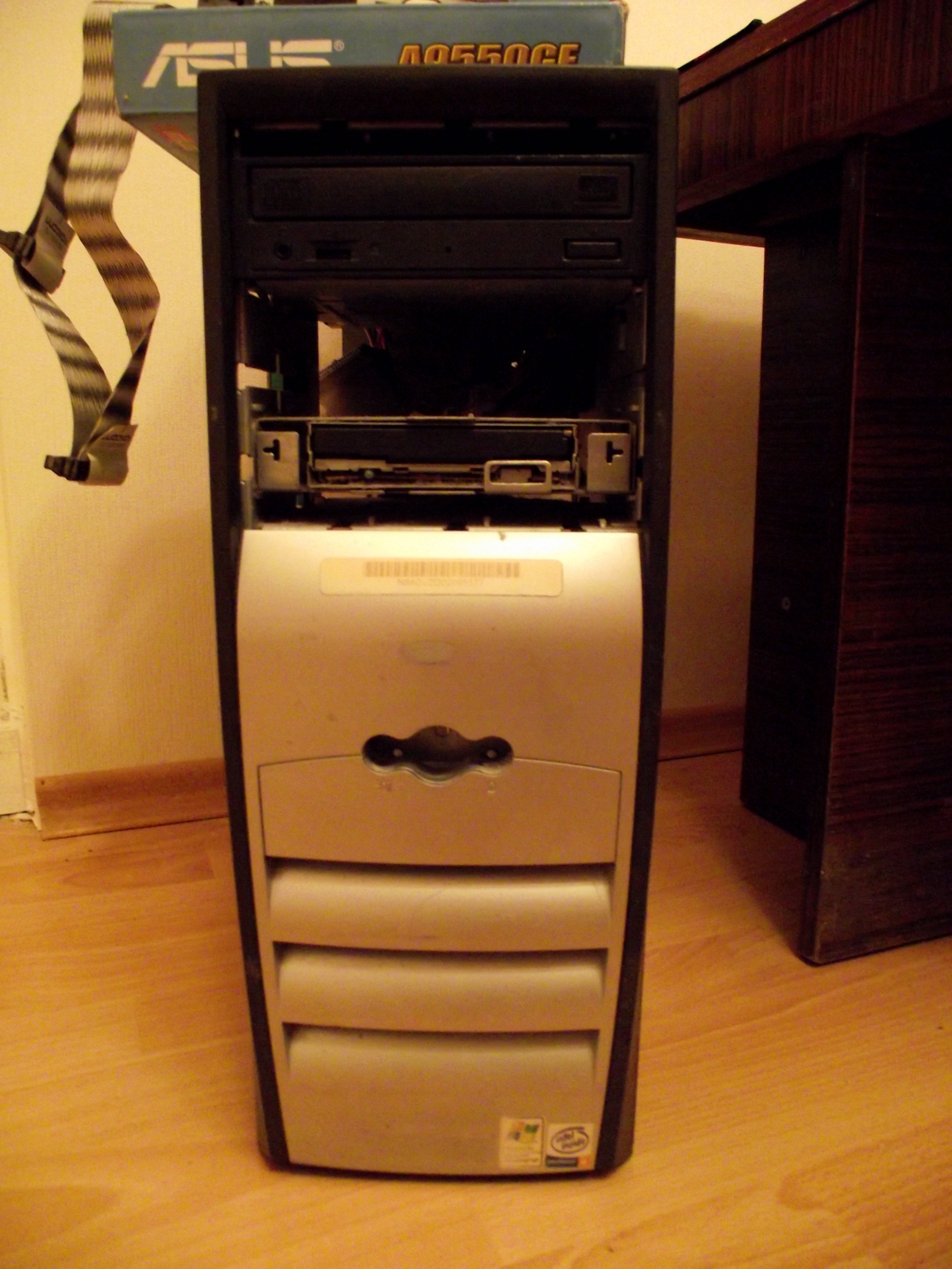

Адаш, не изгледа така, но както Гал вече беше писала - възможно е да е сменяна кутията. Или поне предния панел.
Изглежда по-скоро като D300 модификацията, но не е.
Кака, не съм сигурен. По-скоро да, като гледам спецификациите, амааа...

Ииииии.... най-сетне точния модел! :icon_lol :icon_lol :icon_lol
Compaq Workstation XW4100 :bowdown :bowdown
http://www.dhgate.com/product/for-hp-xw4100-workstation-motherboard-duray/142776287.html
Галче, стикерите всички са изпокъсани в опит да изглежда добре кутията.
Но веднага след като изпрая това съобщение поне на 3 места ще се появят ЕЙИииииии такива табели с точния модел! :mhihi

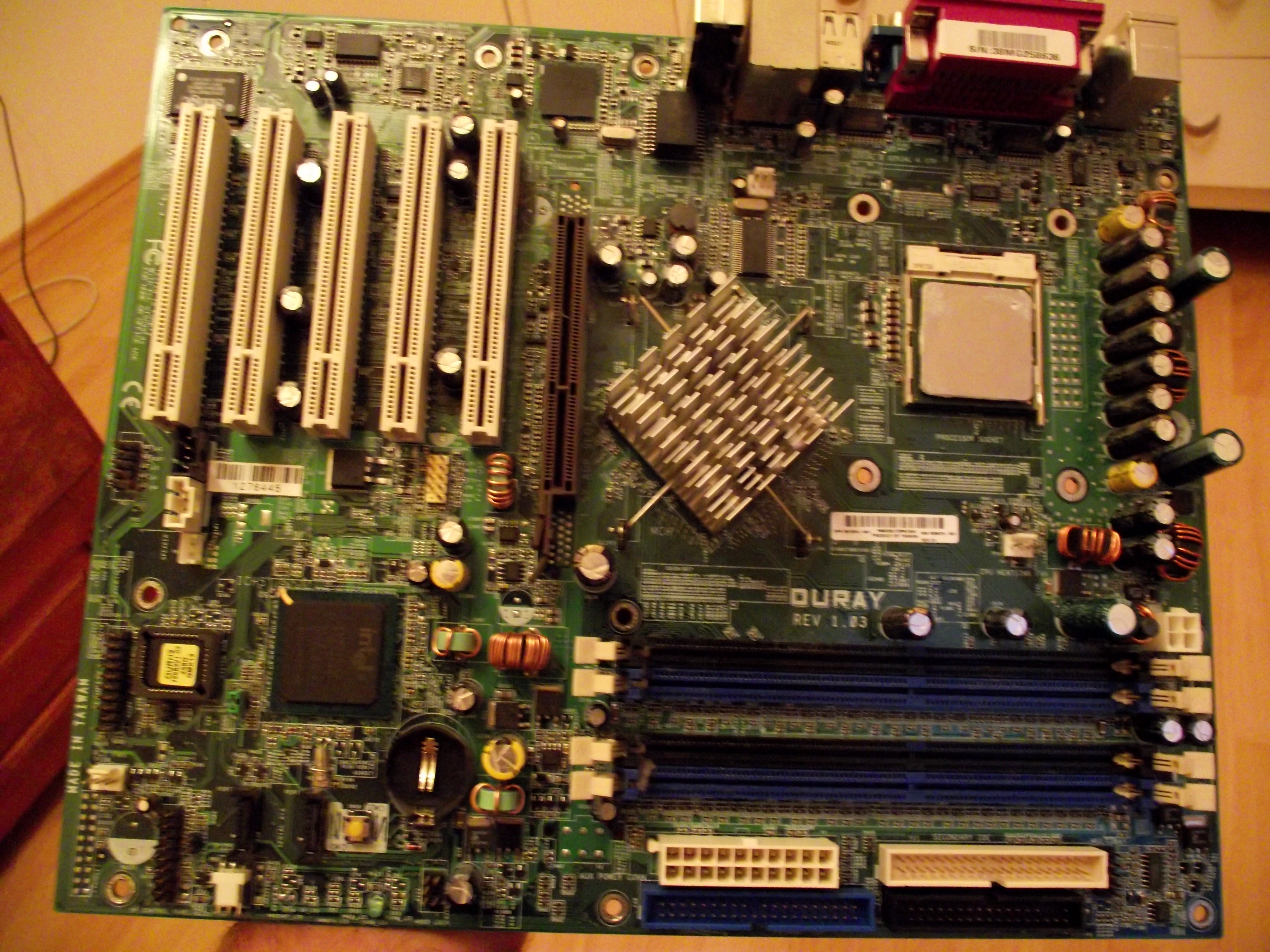

Иначе - така изглежда в момента:
Дъното:

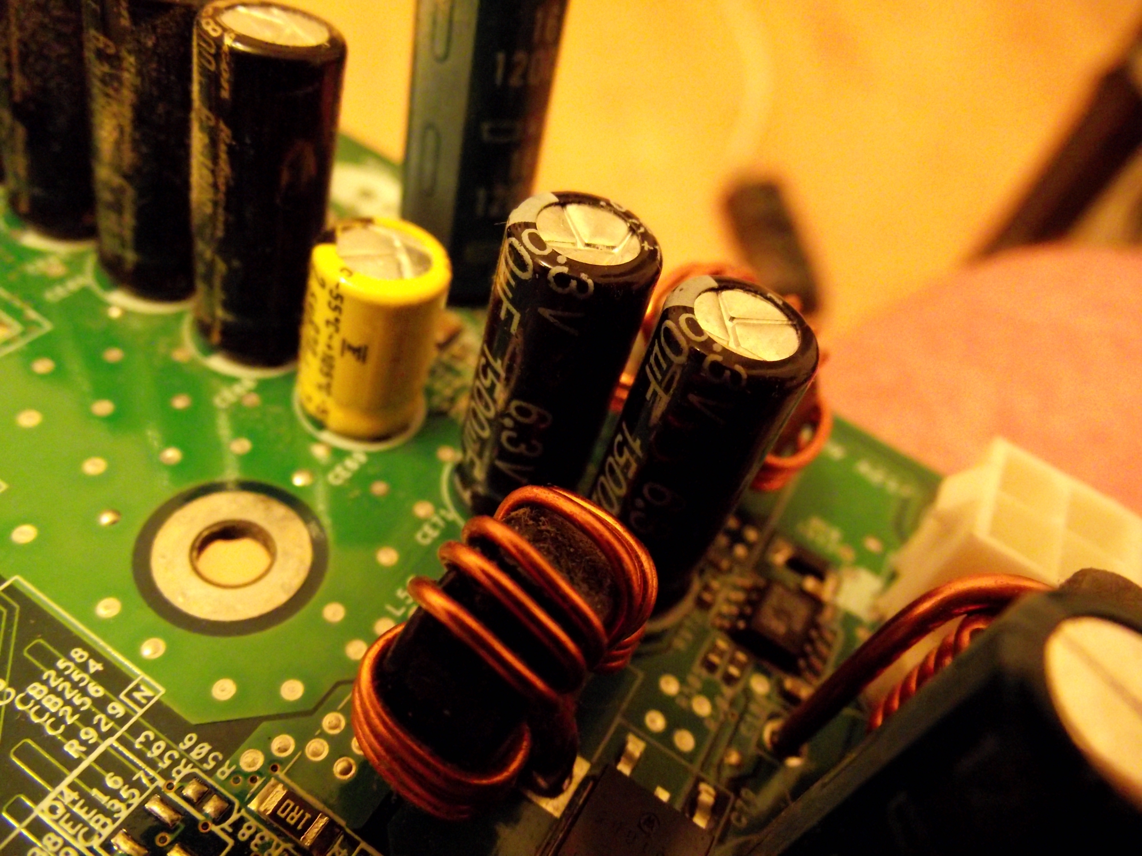

Сменените кодензатори:

Прати ми, моля, снимка на дъното, на която да се виждат елементите след зуум, и на баркода до радиатора на чипсета, и погледни жълтия кондензатор до AGP-то. Ти знаеш, но виж и за вдлъбнати кондензатори, не само изпъкнали :)

Виждате снимката на дъното горе - всичко е изблизано!
Всичко е разглобено, вентилаторите са почистени, нова термопастичка... всичко!
