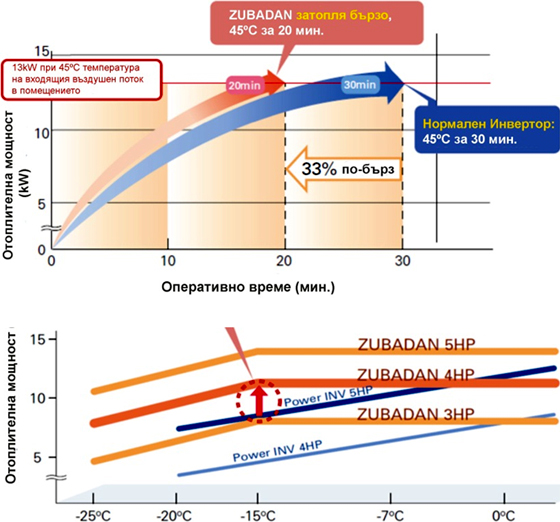

Към колегата който мисли,че си пиша ей така на изуст. Климатика е специална разработка за северна Япония мога да му обясня и хладилния цикъл ако иска. Прикачвам графика.

Re: Мнение за точно определен климатик
на Minjares супер ще останеш доволен
а на varrvarina това със специалните разработки на Японската космическа агенция ...
не ставай смешен наясно съм с предимствата на японските пред европейските модели ама това е магия

На alexx, да съгласен съм с кривите които си пратил но това нищо не доказва. Това е крива на ел. мощността. Да консумира повече ел. мощност но топлинната мощност се запазва постоянна до -15. Докато при обикновен инвертор при -15 си е чист ел.радиатор или малко по добре.

silent написа:Аз дори да имам пари не бих го купил защото е безумно скъп за това което предлага.
Това е хиперинвертор ако съдя по трите букви в означението а този хипер инвертор като комфорт надеждност е е едно към едно е еквивалентния инвертор с двебуквено означение. На хария е тигър в реалния живот ще ти дава 5 лв икономия на месец айде в някой частни случай да са 10 реално ще си изплати раликата в цената от другия с икономията от тези 5-6лв на 10тата година. Демек файда йок. Иначе рекламата е страхотна КОП 5-6 и си мислиш че енергото на теб ще палаща ане ти на него ама в действителност хич не е така. Така че аз бих взел обикновенния инвертор. Хевито е по добрата марка от Митсутата и за това е по-скъпа. Поне не са правили издънки като дайкин с хипер копени безумни климатици.Не че са съвъшени де но един от най-добрите и надеждни на пазара.
прав си! никога няма да се изплати от тази гледна точка на икономия, но когато се сблъскаш в реални условия 1-2 зими при отопление тогава с радост ще дадеш парите и ще си биеш главата как не си знаел та да не даваш предните, които със сигурност са на вятъра...

Никога не съм говорил наизуст. Всичко за скъпите инвертори е изпитано с години от клиенти и мога да предоставя реални цифри за икономията. Все едно да караш кола среден клас и да си викаш тя е почти същата като високия клас. Не се опитвам да убеждавам никой. Купувайте си обикновен инвертор и тайничко се надявайте че харчи с 5 лева на месец повече от хипер инвертора и топли еднакво като другия. Има си тестове при реални условия.
