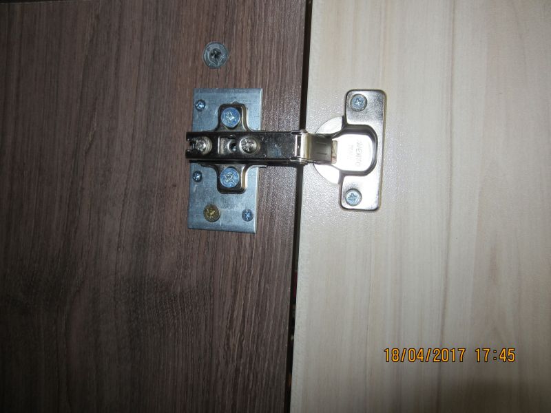

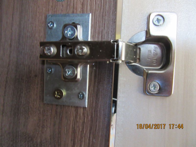

Днес навих резби М6 в дупките Ф5 на планките където хващат пантите. На 2 мм. планка се получиха почти две врътки, което е малко но се надявам да държи. Разширих отворите на пантите от Ф5 на Ф6.
Купих винтове за метал с фрезенкови глави М6х20. Захванах планките с по четири винта за дърво М3.5х15 към страницата. В последствие смених един от винтовете с М5х20 (с жълтата глава на снимката) за по-здраво захващане в ПДЧ-то, но при навиване докрай тръгна да пука страницата отвън и се отказах да сменям и другите. Ще ги оставя около седмица да видя дали ще държат стабилно пантите в планките и тогава може да сменя и останалите 3.5х15 с 5х20 без да ги натягам докрай.
Завих пантите към планките с винтовете М6х20 натягайки почти докрай защото почна да пука страницата отвън. Последва лек реглаж. Това е резултата:
Естетически не седи добре, но се надявам поне да е здраво. Гледам, че и другата врата е тръгнала леко, но когато и тя се изкорми не бих се захванал на това хоро отново. Срещнах доста трудности, къде от незнание и от липса на инструменти, къде от скапани панти и ПДЧ. Бих пробвал някои от вариантите който предложи колегата petko5 за вътрешни скрити крепежи. Струва ми се по-лесно и естетически по-добре.
