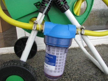

Вързах си гащите с пред филтър на постъпващата вода.

Я сподели как си я навързал с филтрите,че не ми се връща назад с всичките мнения :confused

Вх. маркуч - ф-р маркуч на макарата, другия край в водоструйката.Самия ф-р е прозрачен и сменяем патрон вътре за 5-6 лв. Използвам я и с вода от кладенец 8,5м от 4м надолу с пясък.Водата от него в резервоар 1,5х1,5м х 1м и маркуча преди филтъра потопен в този резервоар /на 10-15 см от дъното/ Презапасвяване за всеки случай.
Отделно когато я ползвам от водопроводна мрежа е излишно да казвам каква помия тече след ремонт на водопровода.
Внимавай с навиването на маркуча на в.струйката - гадно твърд е и може да се пречупи при навиване.

Здравейте, колеги. Ако водата е варовита лошо ли е за водоструйката? За песъчинките разбрах, че трябва филтър. Намерих препоръчания от Kris11.
