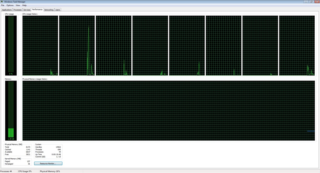

Re: AMD FX 8150 + GB GA 990FXA-UD5 запали :)
Мнениеот radi_nrj » Сря 25 яну 2012 22:51
Всичко тръгна :yeaha: :yeaha: :yeaha: Усещам обаче, че ще купувам охладител. Иначе да ви се намират ядра? mhihi
