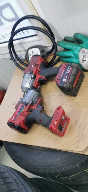

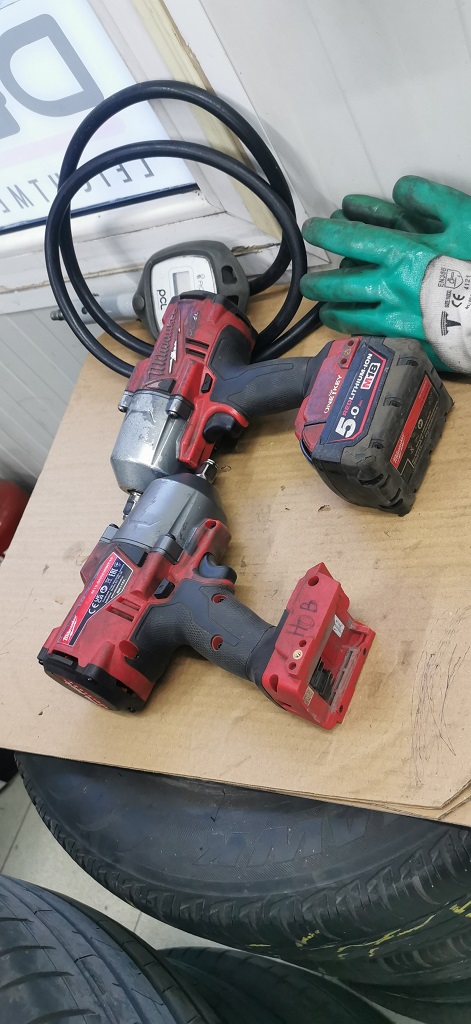

Днес ходих до гумаджията ми. От няколко сезона ползва това. И без това сгъстения въздух е най скъпата енергия.
