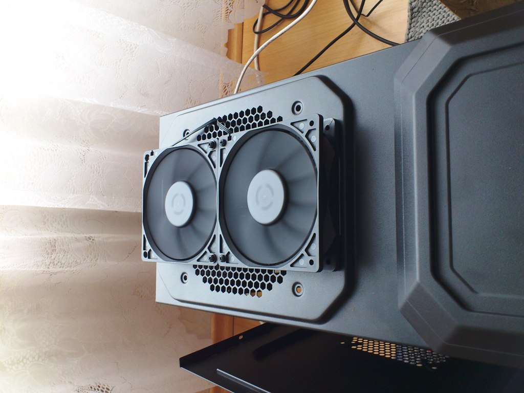

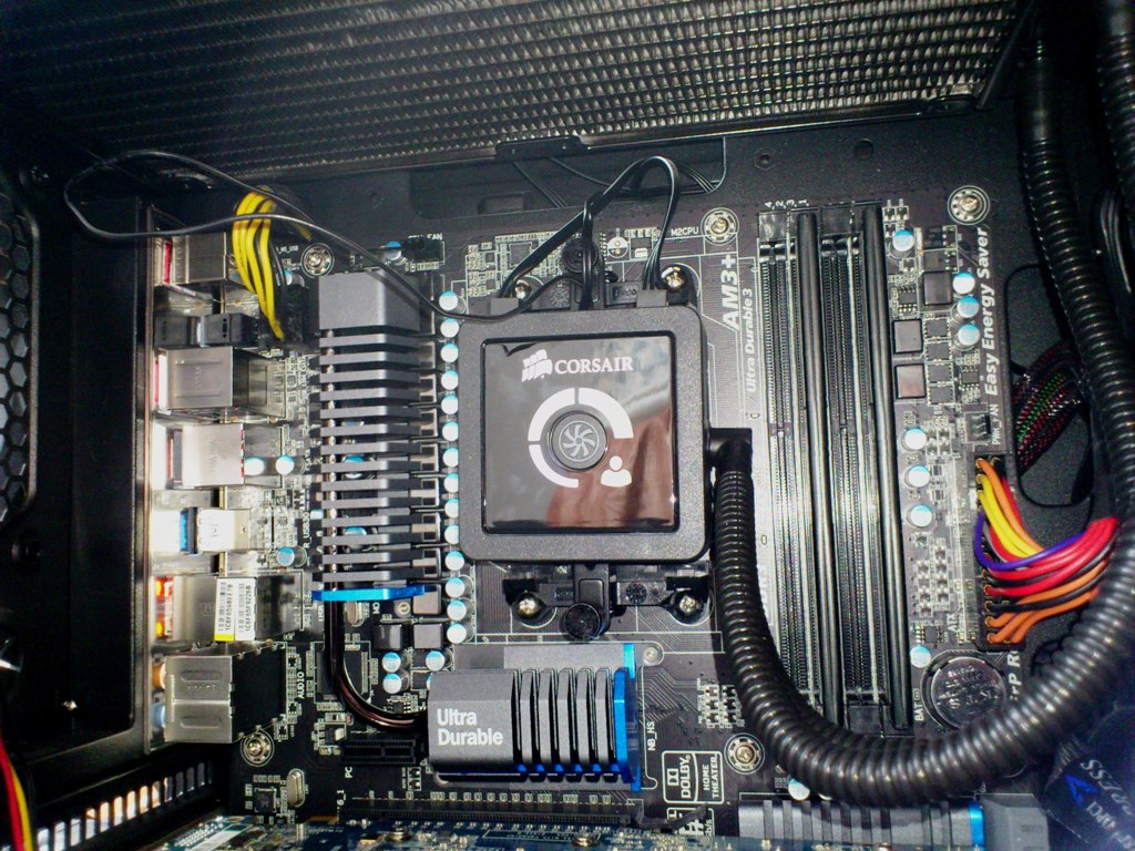

ПроФесора е успешно приводнен
с H100 на Corsair и настана тишина.
Cooler master са писали, че воден радиатор 240mm се побира в кутията ама не и с вентилаторите. Също така трябва да се изкара задния системен отвън за да пасне радиатора на монтажните отвори. Сега са сложени по бай Ганьовски ама скоро ще си набавя по-дълги болтове и втулки, че между радиатора и решетката има разстояние.

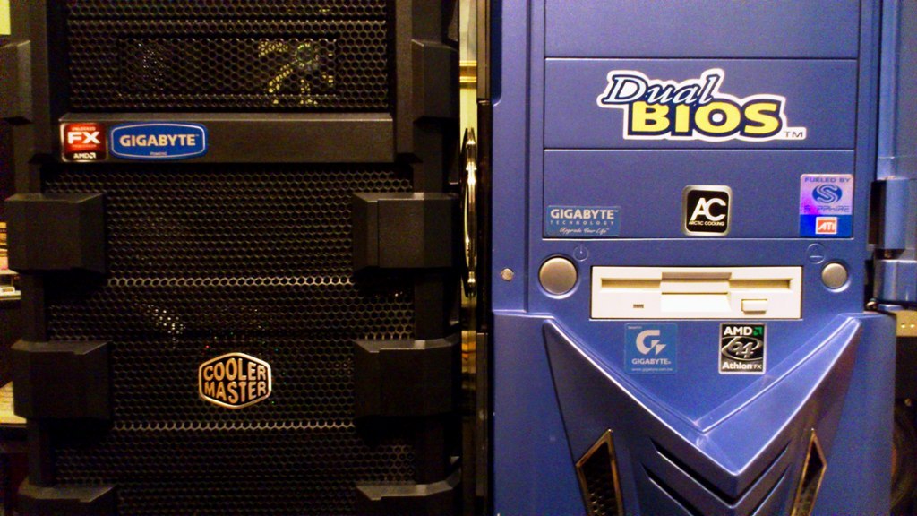

Специално за феновете на марката:
Вляво последно поколение FX, а вдясно първо поколение FX55 socket 939 с едно от първите дъна на Gigabyte с Dual Bios.
Стария комп се задъхваше само като пусна една 1080р Матрьошка. На този ако шината издържи мога да подкарам 16 едновременно защото една заема 50% от едното ядро
