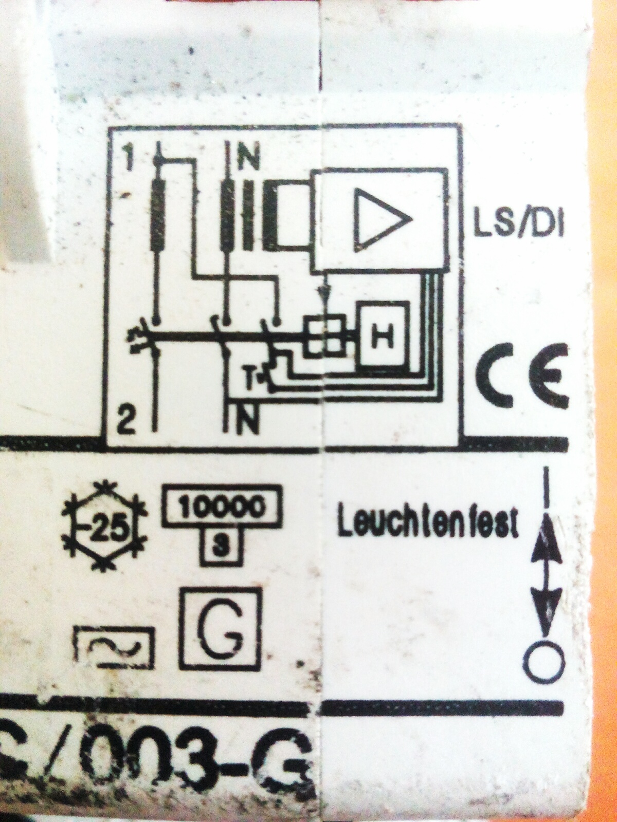

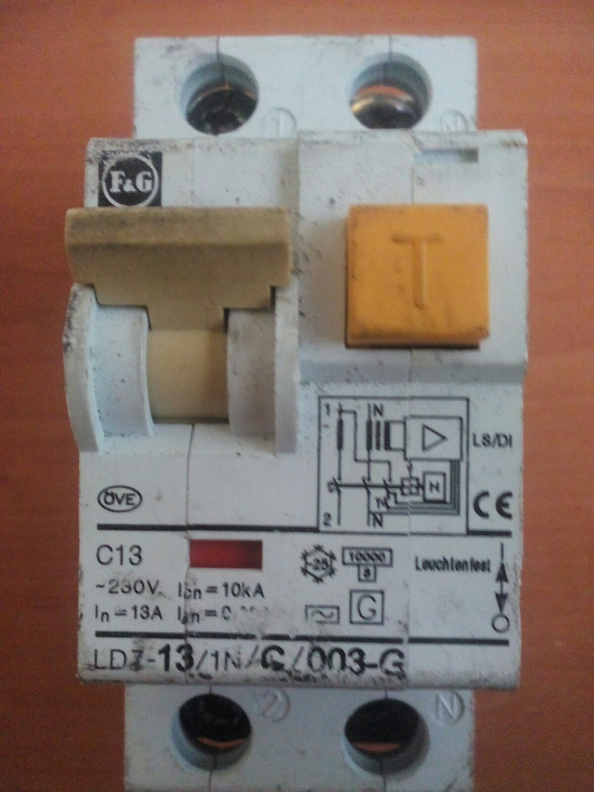

Каква е функцията на пуш-бутона Т на авт.предпазител от снимката?
При изключено положение, да прави връзка между фазата 1 и заземяването N в дясно от 2 ?

Това е комбиниран автоматичен предпазител с ДТЗ. Бутона се ползва за тест на ДТЗ, обикновено производителите препоръчват теста да се прави веднъж месечно.

Точно така, бутона симулира утечка, която би трябвало да задейства ДТЗ да изключи.
Имай предвид, че ако инсталацията ти е двупроводна това чудо работи само в режим автоматичен предпазител.

milmar
Мнения: 4935
Двигател: 1Z and CBDC
Re: Помогнете за монтаж на автоматични предпазители
Мнениеот milmar » Пет 16 фев 2018 18:54
DundyTheCroc написа:...
Така е като цяло, но не е съвсем така. При бойлер например пак си работи :-).
Това е прибор с диференциално мерене на тока в двете линии. При разлика над 30mA се приема, че има утечка и препазителя изключва.

Мой колега ме помоли да попитам... доколкото разбрах, ще го ползва на 12 волта (от акумулатор) за разни уреди, като ходи по къмпинги с буса... лампи, радио, тв...
Интересуваше го само този тест бутон...
Предполагам, че плюса от акумулатора ще е на 1 за вход и на 2 за изход към уредите, минуса на N.
