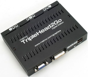

а и ако не искаш да колнираш, а да екстендваш и по едно приложение различно на всеки монитор ...греда
- KingoftheROAD
- Мнения: 2486
- Регистриран на: Чет 14 юни 2007 23:53
- Автомобил: VW Transporter T4 1995
- Двигател: ACU
- Местоположение: Калояново
Re: Два монитора - 1 компютър
Tyan написа:а и ако не искаш да колнираш, а да екстендваш и по едно приложение различно на всеки монитор ...греда
Това за разклонитела ли се отнася? или за PCI картата?
в йбея намерих това и ми легна на сърцето. Сега ще видим как да се докопам...
