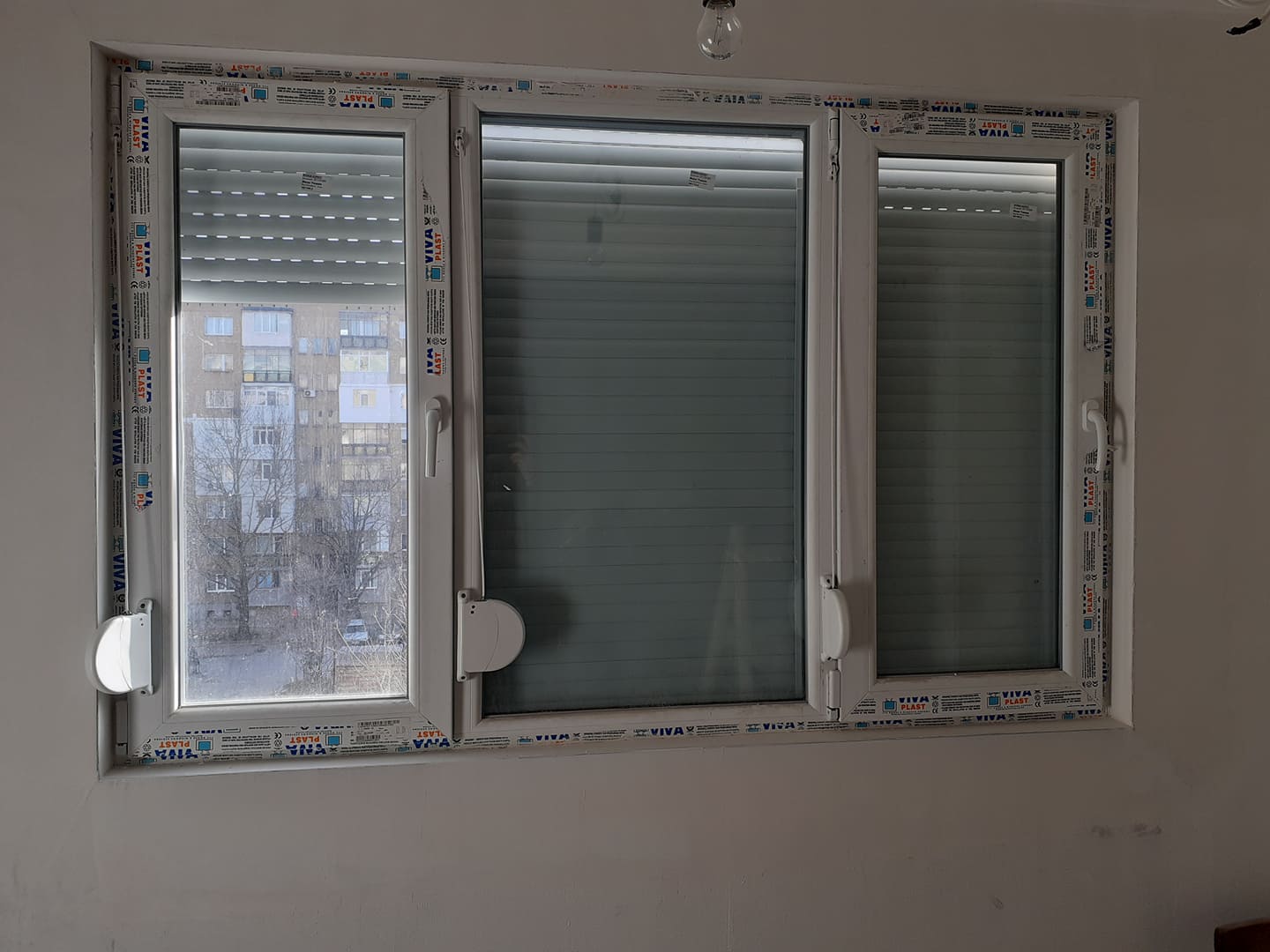

Монтираха ми външни щори, но ролките в които се събира въженцето пречат на отварянето на прозорците. Търсих доста в нета, но не намерих да се продават друг вид механизми за позициониране на въжето. Дали има нещо готово или трябва да е "направи си сам"

Какво да оправи, като касата на прозореца е цялата в мазилката.

Точно тези "табакери" ме отказаха от външни щори. Решението е ел. мотор за задвижка, там пък искат захранване за всеки мотор изведено навън. Както е на снимката две отделни щори трябват два мотора и две захранвания в двата ъгъла на прозореца.

Не може ли колегата да премести табакерата на друго място, примерно към стената със скоба? Или да я премести на долния панел на прозореца, грозно ще бъде, но трябва да свърши работа.

ако прозореца се монтира на равнението на стената тогава табакерата може да се монтира на нея. другия вариянт е да се махне самата табакера и въпрос на въображение.. да се сложат 2 фиксатора ... било то нещо декоративно или тип стара двойна закачалка и въжето да се уплита около тях.
каква е причината за светлината в горната част на прозореца?

Не са сложени челните капаци вероятно. Аз не разбрах на лявото крило ли е проблема? Ако табакерата се монтира по навътре не би трябвало да има проблем, защото ще надхвърля обърнатия ръб с мазилка.

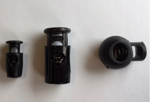

Пречината за светлината в горния край е че капака не стига до стената. Прозореца е равен с външната част на стената. Ще трябва да сложа някаква лайстна отгоре която да запълни просвета. Проблема е най-вече с дясното крило, защото идеята беше да може да се отваря напълно - на 180 градуса, а реално като се отвори на 90 опира в табакерата. Ще се наложи да разкарам крайните две табакери и да ползвам алтернативен вариант за фиксиране на въжетата. Мисля да сложа ролка като на снимката
като въжето минава от вътрешна страна на ролката и стопер подобен на тези

Колега, за това което описваш с десния прозорец, май ще се наложи да махнеш и водача от горе, защото подозирам, че ще опира и той - щом държиш на 180 градуса да се отваря. Също така тия табакери имат механизъм в тях. По твоя начин, ще се лишиш от възможността да спираш щората на междинна позиция, за което табакерата служи. Принципно вместо да правиш "направи си сам" какво мислиш да изместиш дясната табакера на средния прозорец долу и ще сложиш един водач самоделен колкото въжето да не се търка по частите на табакерата. Не знам колко дълго въже са ти сложили, но ако стига би трябвало да е лесен и удобен вариант. Поздрави и да споделиш какво си решил !

табакерата с въжето не може ли да се измести на стената, встрани или под прозореца? Все пак нейната функция е само да прибира и стопира въжето. Или направо я разкарвай тази табакера и забиваш една кукичка, на която да си законтряш въжето на желаната позиция :)
