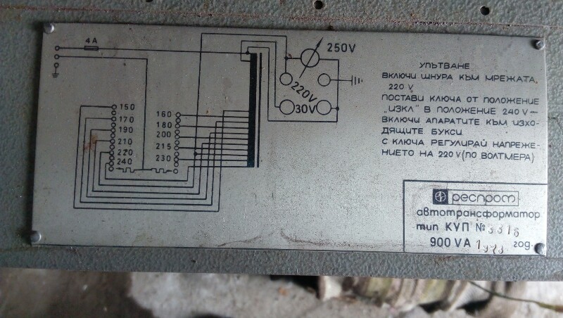

Това може ли да зареди акумулатор?

То си пише - регулира напрежението на 220V на изхода. Беше нужно в годините с голям толеранс в мрежата.

Демек не става?

За акумулатор - не.

Не става за зареждане акумулатор.

Това е стабилизатор на напрежение, а не зарядно. Едно време по селата беше задължителен атрибут към телевизора.......

Това е автотрансформатор, а не стабилизатор. Ползва се когато ти трябва по различно напрежение от напрежението в мрежата. Не става за зарядно на акумулатор.

Автотрансформатор е. И е доста опасен уред, защото за разлика от трансформатора с отделна вторична намотка, този не прави галванично разделяне от мрежата. Това означава, че дори и да се преправят допълнителни изводи и да получиш подходящо напрежение за заряд на акумулатор, ще имаш "фаза" към изходните клеми. Нищо че е 14V, към "земя" ще имаш напреженето на мрежата.
Пращай го там, от където е дошло, или за скрап.

Мерси,резко ме отказахте да го ползвам.Но собственика твърди ,че го ползва от години и услугва на този и онзи.

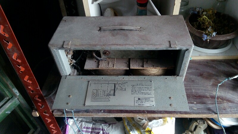

Хайде сега, това ако не гръмне като го пуснеш, предвид факта, че е яко корозирало от стоенето в мазето, то ще гръмне като се свърже с акумулатора, като преди това ще окоти цялата електроника в колата. Като гледам колко му е прашна дръжката, дълго време не е мърдало от рафта, така че кой на кого и за какво го е давал само ти си знаеш ;)
