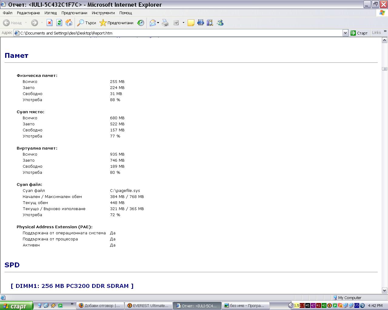

Значи на снимката дето е постнал колегата пише 256МВ RAM дори и за ХР е твърде малко, поне 512 въпреки че върви и с 256. Въпроса е както каза колегата отгоре, да сложиш еверест и да видиш от общата информация какъв вид памет носи твоето дъно SDRAM или DDR, защото едва ли е DDR2.

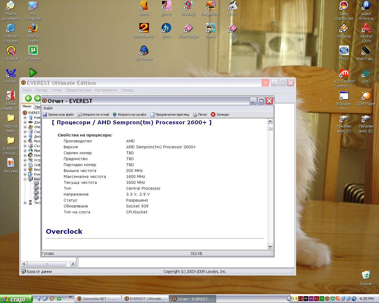

Сега като гледам процесора семпрон 2600+ можеш да го замениш евентуално ако откриеш мисля 3200+ имаше от тоя вид, но резултата едва ли ще е видим и е безпредметно да го сменяш. За друг процесор вече ще трябва да сменяш и дъното, а там тръгнеш ли е по - добре да идеш на нов компютър. Хард диска ако те задоволява като големина няма нужда да го пипаш. Има нови по 80-90 лева с IDE интерфейс 250-320GB, хубаво е дял С да го разшириш малко!

DDR1 повече от 1GB на чип не са се произвеждали, все още се намират 1GB DDR @ 400MHz ама са по 50лв парчето. Дай модела на дъното да видим сокета. Аз имам една антика на сокет 754 и намерих Атлон 3200+ за $20 като ги пращат в пощенски плик с "балончета" и доставката дойде 50 цента.(Стария процесор ми беше като твоя)

- shemkov
- Мнения: 714
- Регистриран на: Пет 29 фев 2008 18:22
- Местоположение: Сандански
Re: въпрос за upgrade на настолен компютър
Колеги това са 4 снимки от програмата. Ако трябва и други ще направя.

Направо поръчвай това: http://cgi.ebay.com/FAST-AMD-Athlon-64-3500-2-2GHz-processor-cpu-socket-939-/370424738168?pt=CPUs&hash=item563f08f178
Намери си 2х1GB DDR на 400MHz и си в играта.
