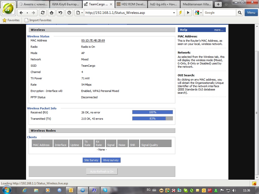

може ли някой да каже,защо на моя тупан врт54гл,на който и канал да го шибна,все ми удря грешки :roll:

LILO&STICH написа:може ли някой да каже,защо на моя тупан врт54гл,на който и канал да го шибна,все ми удря грешки :roll:
Грешките са по приемане-предаване на уайърлеса. Това ако си зад една стена, или на по-голямо растояние е нормално. Само при пряка видимост грешките клонят към нула. Можеш да пробваш да си поиграеш малко с насочването на антените, или с мощтноста на предаване (по дефолт е 71mw, но не повече от 100mw, ако ти си в същото помещение).
