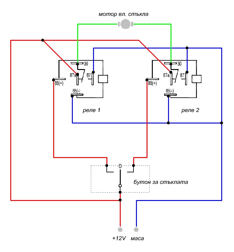

Значи същото реле от по-горе дето питах не можах да намеря , всех си две релета nvf4-2c-z40a http://www.image.micros.com.pl/_icon_au ... nvf4-2.jpg и сега ми е чуденка как да ги вържа едно за друго и как да направя схема като по-горе за да си вържа най-после ел стъклото .

Схемата си е същата. Просто си измери на кои изводи ти е бобината на релето, общия край и нормално отворения и нормално затворените контакти. Просто имаш две отделни релета, а не както в първия случай, където двете са в един корпус.

Е точно тва не мога да разбера , и искам конкретна помощ кое краче на релето за каде е , горната схема я разбрах там е по-лесно , ама на релето има схема дет нищо не се разбира !

Здравей, ето я схемата за твойте релета:

AAa нечовек си мерси много :)
