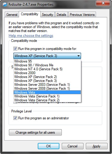

Драйверите за виста предполагам се опитваш от диска дето е с лаптопа да ги инсталираш. Той обаче на 7 няма да сработи ауторъна, затова десен бутон върху диска и отвори или explore, тогава си намираш вътре в папките кой драйвер ти трябва и върху файла .exe десен бутон свойства /properties/ и в таб съвместимост /compatibiliti/ му сложи отметката на Стартирай тази програма в режим на съвместимост и от падащото прозорче сложи виста. Най отдолу има отметка и да я изпълнява като администратор, също може да я сложиш. Така драйвера ще се инсталира.
Добавих и снимка

звука се инсталира обаче другите ми дават грешка,че не са съвместими с 7.. явно ще се върнем на Виста.
