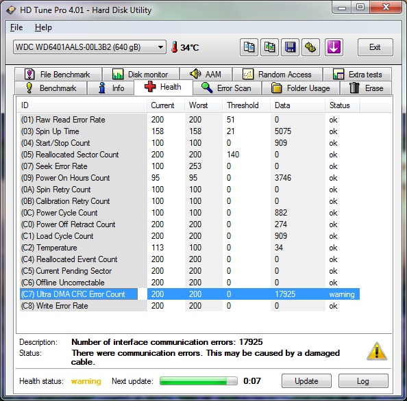

Вече се допитвам и до форума защото никой не можа да ми каже точно какъв е този проблем с хард диска. В интернет също има противоречиви мнения. Излиза уж при комуникационен проблем с кабела, но със сигурност не е от това.

Я пробвай да го махнеш от Ultra DMA и да направиш друг тест :)

смени кабела и порта и виж дали ще има промяна

restless написа:смени кабела и порта и виж дали ще има промяна
правил съм го, няма промяна. Вече ми излезнаха тия грешки и на ССДтата

опиши по-подробно проблема,цялата система , пъ може и да измъдриме нещо

pensiq написа:http://support.wdc.com/product/download.asp?groupid=612&sid=3&lang=en
Моя грешка.Четох, че и други хора имат проблеми сверзани с този хард, но ти не споменаваш какъв е при теб?
Не съм споменал защото ми беше заменен с нов scare
Значи проблема с него се установи в много късен етап от близо година се мъчих! Това което ставаше е забиване на операционната система за няколко секунди и после продължаване на работа, без това да е зависимо от натоварването на системата. Праваше го напълно произволно и като развитие на времето след месеци се зачести от порядъка на 10 -15 забивания на ден. Всичко тествах и проверявах и не се разбра какво е. Дори смених захранването защото не ми достигаше волтаж. В крайна сметка случайно видях с тази програма, че дава тази грешка в харда. Тогава сложих друг хард и проблема изчезна. Върнах го на сервиза и от там 1 седмица го държаха в тестове да ми кажат, че му няма нищо. Обяснявам им, че го прави само с операционната система и им изпратих екрана с грешката. Тогава вече решили да го пратят към представителството на WD и за 3 дена ми го смениха с чисто нов. Сега това е екран от заменения WD който започва да трупа пак същите грешки които са само 35. На предишния бяха стигнали 25 000. И на този в момента му растът грешките .... Вече се замислям дали не е от дъното. Имам и 2 ССД та в райд които започнаха да изкарват същите грешки и то бая. И няколко пъти райда се срути! Това е в общи линии. Съмнявам се, че има човек който да каже точно от какво е :dummy:

Предполагам от скрийна ти, че си с Win7. Я пробвай да сложиш XP и ако проблема продължава, тогава търси проблема в дъното. Най-лесно е да се сменят части наред.
Буксите и кабела!Имах същия проблем!Побелях докато го открия :banghead:

Или е от кабела или е от дъното! Аз мисля че е второто но без да се види не съм 100 % сигурен

Кабела или буксите! Ако е от дъното ще го прави и с друг хард!
