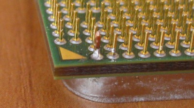

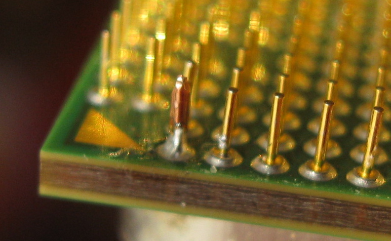

Рам-а сме го пробвали - работи на друг компютър. Но процесора сега като го позагледах видях едно счупено краче
, точно открая, първото от дясно на репера ....как ли е станало

Вероятно при слагането. Тоя процесор изобщо работил ли е с това дъно? Щото ако краче му липсва мисля, че е невъзможно да работи

От вибрации няма как да стане. Поради простата причина, че ако си монтирал някога процесор с пинове, си забелязал, че те влизат в много ситни дупчици на сокета на дънната платка. Т.е. това краче няма как просто да остане отвън. Също така има белязки на процесора и на дъното как точно да се монтира, щото иначе не ще да влиза...в буркана

mafiota написа:Но процесора сега като го позагледах видях едно счупено краче, точно открая, първото от дясно на репера ....
как ли е станало![]()
Сравни го с това за да си сигурен.
Иначе няма от какво друго, освен неправилен монтаж - много лесно се кривят и чупят ако се пипа с малко повечко грубост. Мисля, че няма как да е работил с липсващо краче. Имаше някакви изключения - едни процесори, на които им се режеше едно краче, за да се овърклокват, ама не мисля, че беше точно този модел.
Та ако спрямо горната картинка има счупено краче - нов процесор.

има вероятност и аз да съм счупил крачето при вадене и слагане, но се опитах да "възстановя" крачето и със съветите които ми дадохте по-горе, ефекта е отново същият.
За сега съм си намерил друг процесор същият сокет, но с малка разлика в тактовите честото и мисля да го купя да опитам -20лв. с охладителя!
За съжаление на този етап собственика не може да задели средства за по-бърза машинка, и затова ще опитаме да възстановим тази , ако успеем разбира се

Хубаво си се опитал, ама той ако е изгорял вътрешно поради някаква причина и да запояваш май все тая. Аз не бих пробвал пак с това, че да не изгърми нещо наоколо (ако вече не е/дано да не е).
