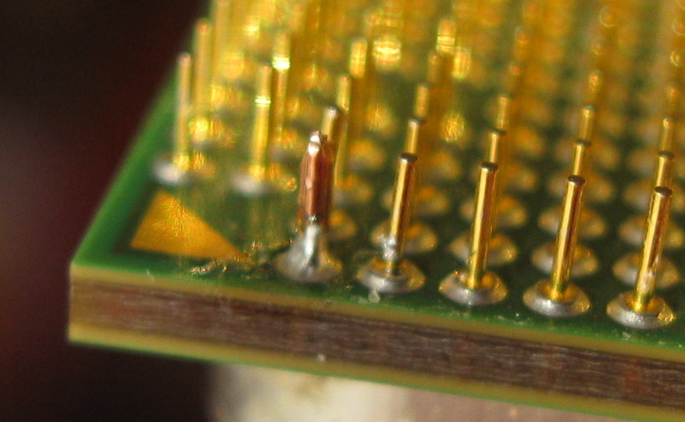

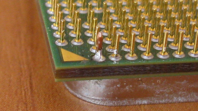

Рам-а сме го пробвали - работи на друг компютър. Но процесора сега като го позагледах видях едно счупено краче scare , точно открая, първото от дясно на репера ....

Вероятно при слагането. Тоя процесор изобщо работил ли е с това дъно? Щото ако краче му липсва мисля, че е невъзможно да работи :wink:

От вибрации няма как да стане. Поради простата причина, че ако си монтирал някога процесор с пинове, си забелязал, че те влизат в много ситни дупчици на сокета на дънната платка. Т.е. това краче няма как просто да остане отвън. Също така има белязки на процесора и на дъното как точно да се монтира, щото иначе не ще да влиза...в буркана :Mr Green Fun

mafiota написа:Но процесора сега като го позагледах видях едно счупено краче scare , точно открая, първото от дясно на репера ....
как ли е станало :roll: :roll:
Сравни го с това за да си сигурен.
Иначе няма от какво друго, освен неправилен монтаж - много лесно се кривят и чупят ако се пипа с малко повечко грубост. Мисля, че няма как да е работил с липсващо краче. Имаше някакви изключения - едни процесори, на които им се режеше едно краче, за да се овърклокват, ама не мисля, че беше точно този модел.
Та ако спрямо горната картинка има счупено краче - нов процесор.

има вероятност и аз да съм счупил крачето при вадене и слагане, но се опитах да "възстановя" крачето и със съветите които ми дадохте по-горе, ефекта е отново същият.
