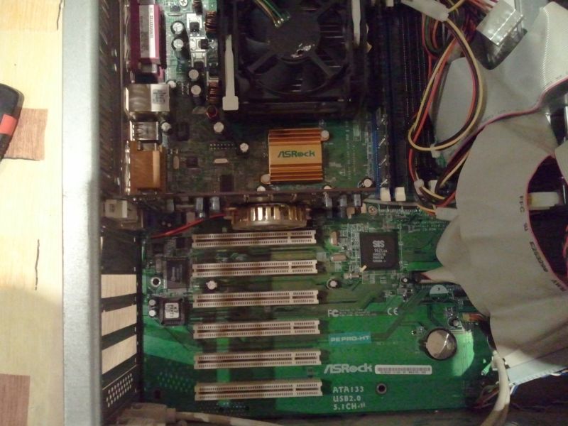

Здравейте пичове имам тука един комп за оправяне симптомите са че се ресва сам което е вследствие прегряване явно,като го отворих перката на видеото беше паднала и там се е пекло яката.Освен това около процесора имаше 5 надути но още не пробили кондери.Та смених аз перката и купих нови кондери със същите параметри 6,3в 3300µF 105°C запоих ги събрах всичко обаче гредъ.Всичко тръгва хард вентове цд ос зарежда но клавиатурата и мишката не,и след като зареди искача прозорец за някаква сериозна грешка и сент-донт сенд прозореца.Мишката ми свети даже и компа да е изкл по принцип а сега нищо.Разглобих и презапоих пак но ефект нямаше,ясно ми е че при смяна на кондери на дъното шанса да тръгне не е голям но къде е проблема според вас.Преди да го почна мишката пак се беше бъгнала и след няколко опита тръгна това преди намесата ми,всичко е почистено и пастите са нови.Дъното е ASRock ама номера го няма и нищо не ми излезе в нета явно е много старо

Хмм на снимката не се вижда над процесора има 4 кондензатора които са сменени в долния ляв ъгъл самотния кондензатор също,а 4 те вляво на процесора не са сменяни те са по малки на по 1500µF.Утре ще ресна биоса и ще пробвам с юсб клавиатура,и ще смъкна моето захранване да пробвам и него като постепенно елиминирам вероятните причини.В интерес на истината съм чувал че много пъти виновник за издутите кондензатори е не само топлината а и захранването ако не е в нужните толеранси.И да попитам има ли вариант да има проблем с ОС например щото за проблем с хардуера и по точно дъното дали ОС ще вади грешка за това.

fox_vt написа:Хмм на снимката не се вижда над процесора има 4 кондензатора които са сменени в долния ляв ъгъл самотния кондензатор също,а 4 те вляво на процесора не са сменяни те са по малки на по 1500µF.Утре ще ресна биоса и ще пробвам с юсб клавиатура,и ще смъкна моето захранване да пробвам и него като постепенно елиминирам вероятните причини.В интерес на истината съм чувал че много пъти виновник за издутите кондензатори е не само топлината а и захранването ако не е в нужните толеранси.И да попитам има ли вариант да има проблем с ОС например щото за проблем с хардуера и по точно дъното дали ОС ще вади грешка за това.
Ако проблема е с ОС, зареди от сд лайв версия на линукс, в краен случай на уиндоус и ще ти се изясни дали е операционната система. Аз затова препоръчвам направо друго дъно без да се играе със смяна на кондензатори, монтиране и после пак размонтиране :)
P.P.: Мисля, че дъното ти е този модел - http://www.asrock.com/mb/overview.asp?Model=PE%20PRO-HT
