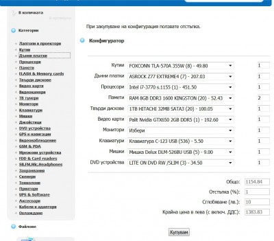

Предлагам ти да погледнеш http://www.erabg.com/configurator/view/
Ето и една примерна конфигурация:

Мисля, че хич не е зле, особено видеото а и процесора.А тия клавиатура и мишка са за без пари, безжични ли са?
