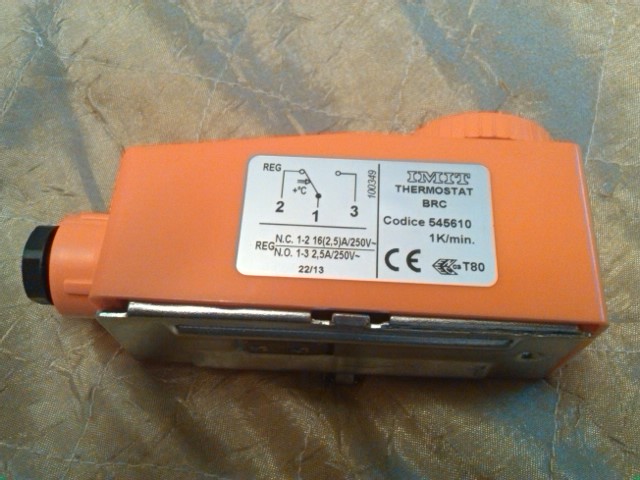

здравей те :) искам да свържа термостата към UPS-и помпата на камината :) но незнам към кои клеми дае закача :) ако някой помогне благодаря :)

Значи без юпс фазата на 1 единия кабел от помпата на 3 а другия кабел на нула.При юпс процедираш по същия начин като от контакта на юпс-а закачаш фазата и нулата по същата схема.

значи фазата на помпата да е закача на 3 а фазата на UPS на 1 или 2 да е закача

Кабела на помпата който е с означение L го закачаш на 3,другия който е с означение N го вържеш към нулата идваща от юпс.Фазата от юпс на 1.На 2 остава празно там не се ползва.И да предупредя след като вържеш всичко щепсела от юпс винаги трябва да е в едно положение,гледай да не го завъртиш,ако трябва го бележи.

мерси свързах е и работи :)
