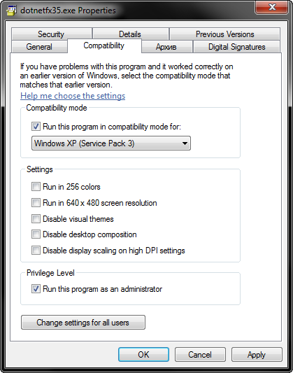

На иконата на вагкомандера и даваш десен бутон - пропъртис - после имаше някакво компатибъл и от там се избираше да подкарва програмата в уиндоус хп режим и после отдолу имаше едно "рън ас администратор" отбелязваш го и него и рестартираш щайгата и би трябвало да върви

Aprilia написа:На иконата на вагкомандера и даваш десен бутон - пропъртис - после имаше някакво компатибъл
Подкрепям го с картинка

този беше на windows xp pack3 само сложих отметката на администратора и пак същата работа

Той си е на сървиз пак 3, но трябва да има отметка отпред иначе не бачка
