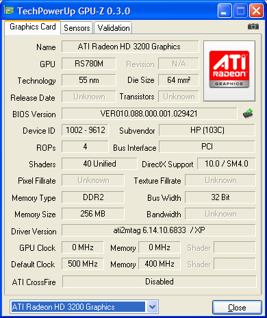

Може да се изкара звук по принцип от DVI и не само стерео но и 5.1 но има едно голямо НО.Дали ти ще изкараш зависи от това дали твоята конфигурация го позволява,все пак съм оптимист за това че си с чип и процесор на АМД но само човек който е правил тази гимнастика на този модел може да каже дали става или не става.За информация старият ми компютър не лаптопа беше с видеокарта АТИ3870 с DVI два броя и в инструкциите ясно бе упоменато че чрез тях може освен картина и звук 5.1 да изкара.Имай предвид че освен конфигурацията по някога и драйверите оказват влияние дали ще тръгне,може да се наложи да зададеш ръчно,пример в настройките при мен изписва за изход на звук 2 варианта:
1-Стандартния чип на дъното.
2-Видео картата и по точно DVI или както е при мен HDMI порт.

А тука е това :deal ..........is based on AMD's Puma-platform, which uses the integrated ATI HD3200 graphics chip.
Не знам каква модификация може да направиш на вграден видео чип,или предполагам пишеш просто ей така за спорта :screwy Функцията или я има или я няма останалото като добавки,хакове и модифициране да пилотираш совалка и да спасяваш света са само в американските екшън филми :c020
