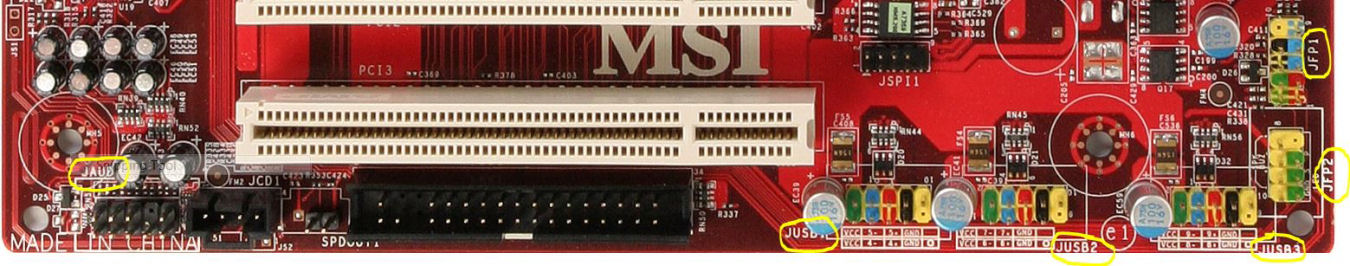

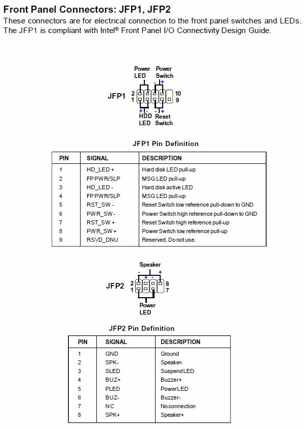

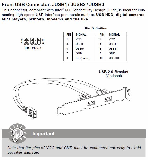

Абе...така и така съм отворил темата...мисля,че ще имам проблем с връзването на power и reset бутона.Изобщо и спомен нямам кой кабел на кой пин беше...Отделно тази кутийка дето я поръчах има на предния панел usb...изобщо не знам дали ще мога да ги вържа на това дъно.Та някой ако ми даде един джокер ще съм благодарен.
Та какво му е на това дъно...верно старо е...ама си бачка :mhihi

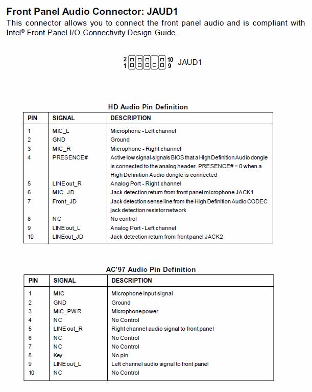

Просто е от големите стандартни дъна. Бутоните на предния панел, светодиодите и USB портовете за да си ги вържеш правилно просто си свали опътването на дъното и гледай схемата.

Майсторът се е постарал със схемите, ама колегата-автор ако не е връзвал досега дъно с кутия съм сигурен, че малко му е каша. На кабелните обувки на кутията има белязка. Тя е под формата на триъгълник и обозначава +. Ако се върже наобратно просто диодчето отпред няма да свети (ако разбира се има такова, примерно такива са - PWLed, HDled). При другите - ресет и он/оф няма значение, доколкото знам. Там просто правиш верига.
