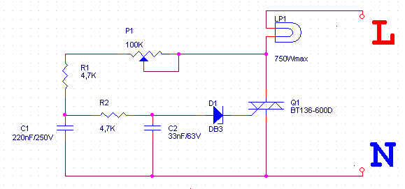

Ей тая схема е за тебе триака ще е не повече от 1,5лв и ще е най скъпото нещо,цялата схема ще е не повече от 4-5 лв.Ако поялника ти е за 50 ст тогава вече нз освен да си отваряш компотите с него и да се чешеш по гърба друго не се сещам какво можеш да правиш с него. :mhihi :mhihi

D1 е по-добре да е динистор (за 20-30V), даже задължително трябва да е, иначе няма да работи добре.
А най-добре термоуправляем поялник, има такива с вградено в дръжката управление.
ПП за D1, то си го пишело- DB3 :redface ! Обаче знакът е за ценер :smile .
