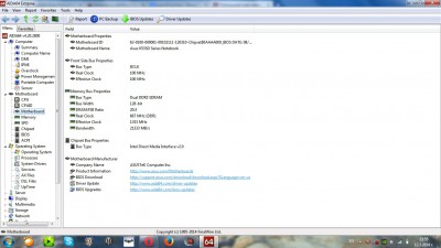

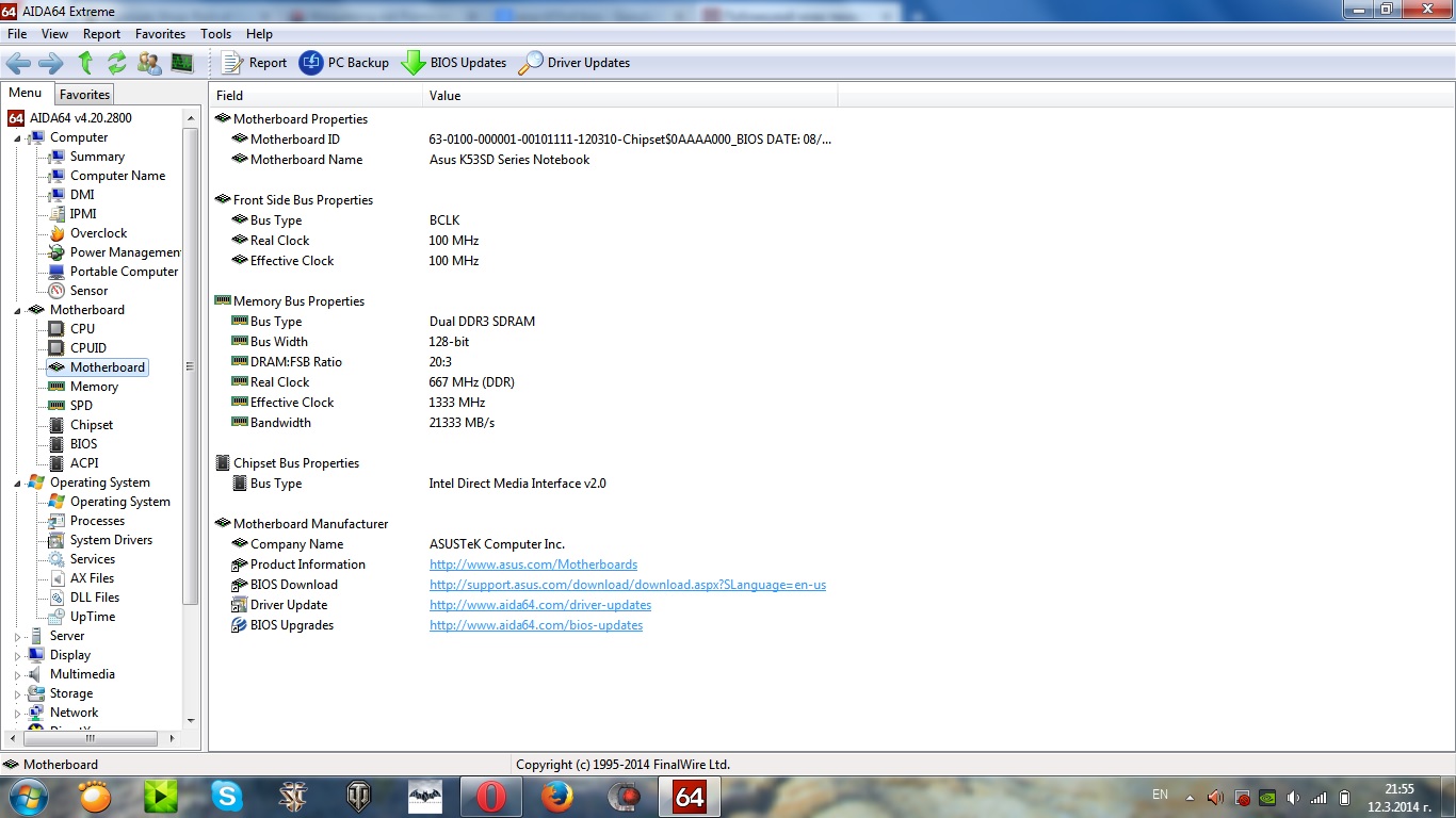

Колеги поствам снимки някой да каже на колко MHz е рамта.На едното място пише 1333MHz на другото 666MHz.Тенкю.

DDR означава Dual Data Rate и 667 ефективно е 1333.

значи е на 1333 MHz така ли?

Точно така.
