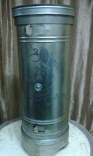

Помощ при палене на печка "Чудо"
Здравейте,обръщам се към вас с молбата да ми помогнете като ме просветлите как се работи с такава печка "Циганска любов" поне така разбрах че и викат още :)До сега съм се топлил на климатик и съм доста бос.
Значи,казаха ми че печката горяла на обратно,тоест отдолу се слагат дебелите дръвца,върху тях по тънки,подпалки и вестник най-отгоре.Печката се пали гори малко и като изгорят тънките и гасне.Дебелите остават леко почернили.Също има и 2 клапи една отгоре и една отдолу,незнам коя кога се отваря и затваря.
Благодаря предварително! :)

Здравей колега !! Ти явно циганка не си пипал
Значи виж ся аз не съм ползвал баш такова чудо ама съм ползвал от тея кръглите турските и те са на същия принцип доколкото виждам,нали си учил,че за да има огън трябва да има въздух
.Опъни ги тея капачета да дърпа здраво навънка през кюнците,слагаш отдолу зелените дърва отгоре слагаш трескички(разпалки или там както им казвате по вашия край)щракаш 2-3 странички от вестник "ТРУД" Брой 1945 от 20 декември 2010 година да запалят треските и почва шоуто
. Не се плаши ако прави силен огън и не затваряй капаците ,така ще го угасиш ако не са се хванали дебелите дръвца.
След като се хванат вече може да си го регулираш от тея капачета,няма какво да ти го обяснявам като на малък,не е кой знае какво чудо да си напалиш огън,аз от 13-14 годишен го правя успешно,без произшествия
Ако са ти много тегави дръвцата ще ти издам един съвет,аз се отоплявам на въглища и есенно време бабичката от село ми събира по 10-на чувалчета шишарки от гората.Бая силничко горят пущиниите

Здравей колега.
Нашата печка "Чудо" я ползвахме с въглища, дърва или смесено. Принципа на запалване е един и същ:
Отдолу слагаш дебелите дърва, ако ползваш и въглища - едно дебело заобиколено с въглища.
Отгоре се слагат разпалки, трески. Като за ориентир разпалките са от 1-2 пръста под горното отворче, до капака. Също слагаш и вестник за да разпалиш треските.
Затваряш горния капак и отваряш двата отвора, горния и долния.
Запалваш през горния и когато се разгори хубаво го притваряш почти до край.
Долния за момента остава отворен до край. Когато вече се разгори и разпали големите дървета затваряш отдолу и оставяш съвсем леко отворено от горе. Това ще ти даде дълги часове топлина, без материала да изгаря на веднъж.

Здравейте,
Бих добавил да внимавате с подпалките и най-вече ако ползвате борина. Чудото има способноста да става жълто-червено при прекаляване с разпалките(борина, весници напоени с нафта, или други запалителни течности). Друго важно е комина да има тяга иначе няма разпалване а мощно опушване на стаята. Както казаха колегите по-горе с правилно зареждане може да топли доста време.
Поздрави!
Поздрави!

Значи малко подпалки съм слагал,отделно дървото е дъб,разбрах че му трябвало висока температура за да се разпали.Относно тягата вече 2 пъти се опивам да я паля в супер спокойно време иначе огъня и пушека директно отиват в кюнеца доре при полу отворен капак.Ще опитам пак.

Преди години и ние ползвахме подобно "чудо" (преправена от нафтова печка от едно време).
При зареждането слагах от едната страна по-дебелите, а от другата малко по-тънки цепеници. Може и въглища, брикети от долу или в средата. Също и от разпалките - по-дългите ги редях вертикално или под ъгъл близо до по-тънките цепеници, и още по-къси разпалки хоризонтално над всичко, редувани с топки вестници и картон.
Разпалките си ги нацепвах от сухи дървета на по 1-2 см дебелина.
Покрай печката редях и по-влажните дърва (вертикално) да съхнат (взимал съм м.февруари и затрупани със сняг дърва, които за 1-2 дена изсъхваха до печката).
Разхода на дърва с "чудо" според мен е един от най-ниските и топли прилично добре.

Слагаш в средата едно дърво изправено не много дебело и около него ако имаш въглища и насипваш с въглищата докато се изравнят на нивото с изправеното дърво. После отгоре слагаш клечки за разпалване, заливаш с малко нафта или газ, отваряш отдолу да дърпа въздух, палиш и глей какво става....цяла нощ ще ти държи топло.
Това му се казва зареждане с горно горене.

Re: Помощ при палене на печка "Чудо"
И това "Чудо" вземе да кихне два пъти като му намалиш въздуха ...
, тапетите стават излят мрамор след първата зима

Тая печка ми напомня за зимните вечери на село когато имаше по 1 метър сняг,не като сега
Та от баба ми съм гледал,а после и аз така я палех.Най от долу слагаше брикети.Като стигнеха 2/3 от печката слагаше тънки дръвца и от горе нещо лесно запалимо.Вестници,кочани от царевица,някой стар гумен цървул или каквото има.
Тая пущина като се разгори и цяла нощ държи топло.Даже ако не се затвори долното капаче и става червена тенекията.
Сега печката се запали като хората с повече подпалки,дебелото гори и сложих още едно,обаче и двете клапи са отворени и огъня е много кротък и слаб ,като затворя долната и гасне.Това дали се дължи на спокойното време или нещо с комините имам проблем.Вътре не връща пушек.
Трябва да стане още малко по-студено. Като падне под нула градуса ще гори по-добре. Налягането е ниско и затова не дърпа.

Колега,скоро не съм бил с циганка,но ще се опитам да обясня...
Тази печка е измислена да работи ефикасно на принципа на горното горене-гори отгоре-надолу.В нея би трябвало да има нещо като кофа,която се пълни така,както са се изаразили много колеги преди мен.Като най-отдолу се слагат най-бавно разгарящите се твърди горива/брикети,дебели-сурови дърва,коксчета от пепел на брикети,трина-напоена с преработено масло и куп други горими материяли/.Отгоре-нацепени сухи чамови трески,шишарки,какалашки,кори от яйца,вестници и т.н....Палиш,палиш...отгоре,отваряш двете клапи и се молиш да ти тегли кумина.Сега е топло времето и е възможно кумините да нямат тяга,а може и да ти е затиснат,ако гасне кюмбето.Като и ако се разгори,затваряш долната клапа,а с горната регулираш силата на горене.С едно зареждане на кофата,при нормална работа на печката,би трябвало да поддържа огъня по 8-12часа.
При всички положения подсигури стабилен и огнеупорен под, както и достатъчно отстояние от всякакви мебели, стени и прочие. Най-добре и отстрани да сложиш нещо огнеупорно.

Чудомир написа: отстрани да сложиш нещо огнеупорно.
Да има огнеупорни тухли, поне аз съм сложил такива около печката, и няма никакво греене в стената. Също така като се нагреят, излъчват здраво, когато печката е изгоряла (вечер не я ползвам докато спя) а под-самата печка, съм сложил дебела ламарина, и е обезопасено от всякъде. А самата печка, се пали много лесно, поне аз я паля така. Изчиствам я всеки ден от саждите, и първо слагам хартия (имам стари вестници от 1989г. и горят като факли) после слагам голям чикор, който влиза в печката, после отгоре слагам съчки/трески и пак хартия между тях, и паля. А клапите на печката са отворени, докато не направи жар. До сега не е имало проблем или драми с печката, да не пали. За няма и 20 мин, в 90кв. етаж не се седи.
Мраморна плочка 50/50 е под нея дебела 2см.Вдруги ден ще пусна едно гюле през кумина и ще взема бук-бързо горял а и тука в района само това предлагат пък ще видим :)
