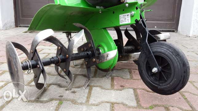

Предполагам вътре в редуктора е заминала веригата или лагер някакъв. Проблема идва от това, че самия редуктор е заварен навсякъде и няма как да се отвори без да се режат заварките. Търсих много в нета, но не успях да намеря да е писано за подобен проблем, та реших да пиша тук дали някой се е сблъсквал с подобен проблем. Разглобих я цялата и сега се чудя. Ходих в сервиз да питам, казаха ми, че най-вероятно рамата с редуктора е резервна част. :scare3 Варианта с нов не ми се ще, а по-скоро да си направя такъв, който се отваря. Някакви идеи?
Модела на фрезата VH 540
Ето и една обява от Украйна
