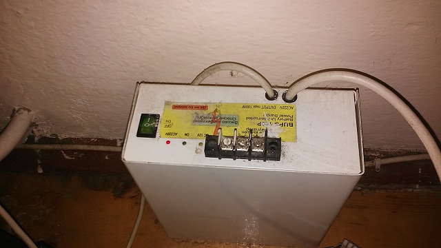

Колеги имам юпи ес-а от снимката, но вече втора година сменям акумулатора вътре и не съм доволен. Бихте ли ми препоръчали някой добър юпи ес. Говорим з апарно на дърва, а помпата е с мощност около 100-200 вата. Иска ми се да може да може да поддържа автономен режим поне няколко часа.

Свържи му външен автомобилен акумулатор. 60Ah би трябвало да кара около 10 часа, стига да е здрав.

Ако Юпи еса е в мазан или нещо такова няма проблем, но ми е в хола и искам някакво по кардинално решение, дори ако трябва да закупя нов.

Аз съм със същият, но ползвам външен акумулатор - с 44Аh карам 10-12 часа, помпата ми е 70W. Ако вземеш какъвто и да е с вградена батерия ще имаш 3-5 часа, а цената му е неоправдана. Нямаш ли как да го изнесеш някъде - само кабели са?

Този акумулатор например 44Ач е около 130 лева нов, не трябва ли по някое време да го зареждам за да съм сигурен, че при отпадане на ел.захранването този акумулатор ще си свърши работата?

За 130лв ще вземеш два пъти по-голям акумулатор. Освен това много продавачи правят отстъпка, ако им кажеш, че не ти трябва за кола, но ти го дават без гаранция.
Не трябва да го зареждаш. Трябва от време на време да го проверяваш дали ЮПСът ти не го презарежда. Ако ЮПСът не го презарежда, акумулаторът ще изкара 10 години.
44Ач е твърде малък, вземи си по-голям. Аз бих сложил новия на колата, а нейният в хола. Не е проблем да сложиш 5 стари акумулатора, ако са прекалено стари и един не ти е достатъчен. Ако е нужно жертвай някой шкаф.
Акумулаторите са взривоопасни, особено ако се презареждат :exclaim

Моят ЮПС си зарежда акумулатора без забележка - този 44А го ползвам вече 6 години. Включително съм го свалял, за да паля кола с него, а на негово място съм зареждал този от автомобила.

Пичове вариантите за мен са два - или давам 60-70 лева за нова батерия за този юпи ес или си купувам нов юпи ес с тия акумулатори нещо не ме привлича опцията.

И американски ЮПС да купиш с новозеландски акумулатор вътре, помпата пак ще бачка минути, а не часове, както ти си иска.
Трябва ти голям акумулатор, ЮПСът е все едно какъв е.

Всичко разбрах, просто тоя акумулатор няма къде да го сложа, тоест има но ще загрозява всичко, ще е като автоработилница.

Като гледам снимката, обстановката около ЮПСа ти е сега не е особено красива.
Като искаш да е красиво си купи подходящо шкафче и прибери ЮПСа и акумулатора вътре.
Ако ще купуваш друг ЮПС си търси такъв с акумулатор поне 60Ач.
Акумулатора може да го опаковаш в подаръчна хартия с панделка и ще стане красив.

Пусни си дълги кабели.можеш да го скриеш някъде.дори в другата стая.

1 кабел само 3х1 кв мм от помпата до юпс-а в съседната стая или в коридора или където и да е. Трябва да е някъде с вентилация от време на време, щото тия акумулатори имат едни гадни и вредни изпарения от тях

Просто исках да ти кажа, че има 1000 начина акумулаторът да се впише в обстановката.
Слагаш го в кашонче заедно с ЮПСа и го облепваш с тапети, с детски рисунки, някакво килимче или с каквото ти хрумне. Кашончето трябва или да е доста голямо или да има отвори от задната страна, за да се охлажда ЮПСа. Изпаренията от самия акумулатор не са страшни. При всички случаи изпаренията ще са същите, каквито са били и досега.
Кабелите между акумулатора и ЮПСа трябва да са къси и дебели, тока е голям и е важно да има малък пад на напрежение.
