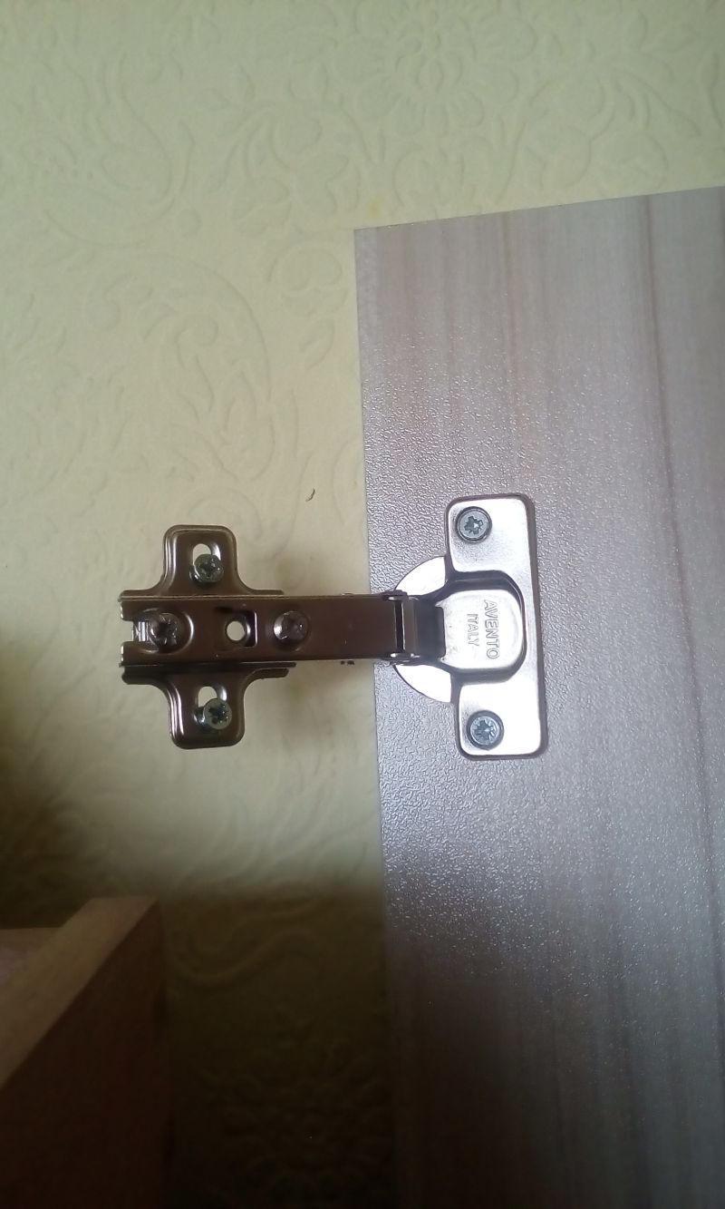

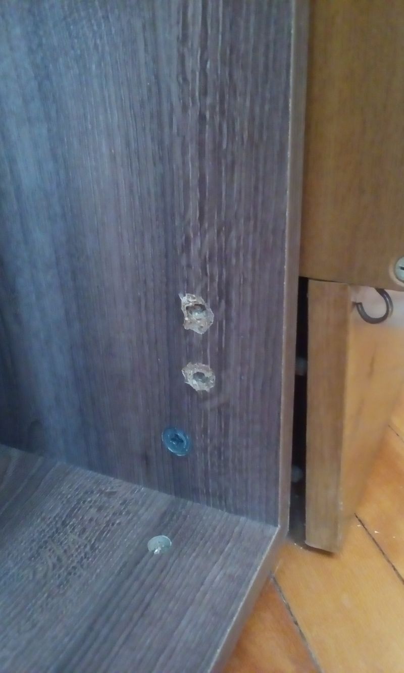

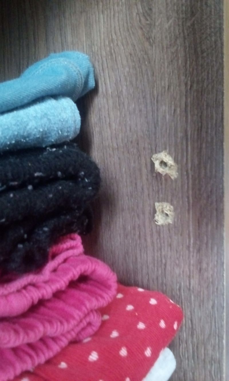

Здравейте. Става въпрос за гардероб от ПДЧ на който вратата му е паднала поради изваждане на пантите от страницата на която са захванати. Вратата е с три панти, горе-среда-долу, като и на трите дупките са зле. Дупките на закрепване на пантите са се изронили. Как се ремонтира това ? Кой е най-правилния и устойчив вариант ?
Снимки на разбитите дупки и вида на пантите:

Разпробиваш прецаканите дупки с 8 мм свредло,като внимаваш да не ги разпробиеш проходно(ограничи си по дължина свредлото на 10 мм с хартиено тиксо).Набиваш дибла ф 8 като преди това сложиш и малко Ц-200,за да стане по-здраво.Другия вариант е да си вземеш панти,който са с дюбел на самата пластина

Това ми се струва най-стабилно и лесно за изпълнение. Ще пробвам по този метод. Варианта с винтовете с гайка наистина е грозен защото въпросната страница стой открита и няма да е приятно да стърчат глави на винтове от нея. Пълнежа на страницата с тинол и клечки не мисля че ще изкара дълго защото врата е тежичка, а пдч-то е ронлив материал. Варианта с ламаринените планки върху дупките също е възможен, но по-сложен за изпълнение спрямо диблите и няма да стой така добре. Затова се спирам на диблите, ако с тях нещо се издъни ще приложа някой от другите варианти. Благодаря на всички за насоките.
