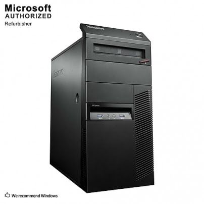

Времето мина, SSD не сложих, а направо Windows на USB drive (64GB флашка е под 30 лв.). Компютърът видимо се забърза (доколкото е възможно, заради флашката, но и ограничението на USB2.0), но определено се мъчи... Дискът трудно се връща от sleep, чегърта си доволно, но все пак е на 11 години, RAM не стига (4GB), видеокартата (ATI Radeon HD 4600 1GB) сече на Youtube на повече от 720fpm.
Мисля е време за смяна на цялата конфигурация и съм в дилема между бюджента маркова машина или сбирщайн. Монитор, периферия - имам. Говоря само за кутия (стандартна), до около 1000-1100 лв., задължително с SSD (по възможност хванато за дъното).
Това ми хвана окото:
https://www.emag.bg/nastolen-kompjutyr- ... D02H7WBBM/
Отворен съм към други предложения, машинката ще се ползва за офис приложения, но бих искал да има отделна външна видео карта.

Предвид параметрите Леновото си струва, според мен. Може да му се добави малко рамчица, но и така ще е ОК. SSD, какъв вид е САТА или NVME. Второто го дават по-бързо. Настолният на щерка ми зарежда за 7-10 секунди ОС ВИН10 с такъв хдд.
Ако ще го ползваш за офис машина, защо държиш на външна видео карта?
