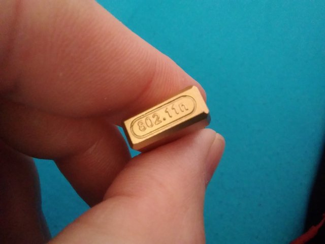

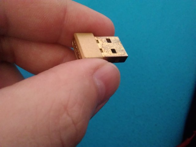

Здравейте. Ползвах този адаптор на стационарен комп с Win 7 и Win XP и въпреки че е най-евтиното китайче, работеше чудесно. Преинсталирах с Windows 10 и сега не работи. Windows не го разпознава, не намира подходящия драйвър, а когато аз посочвам стария драйвър който използвах за Win 7 и за Win XP, не го приема. В нета също не намерих подходящ драйвър за Windows 10.
Питането ми е може ли въобще този адаптер да тръгне на Win 10 и ако да, откъде да намеря подходящия драйвър за да го подкарам?
Ето така изглежда, в случай че някой не се сеща за какъв usb wi-fi adapter (dongle) говоря:
