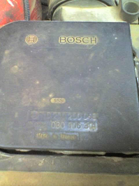

ми колега тъй като гледам че имаш такова поло гт би ли погледнал какъв е номера на дебитомера ти
groznika
Мнения: 4928
Автомобил: Bora 1.8T
Двигател: AUM
Мнениеот groznika » Вто 16 сеп 2008 5:53
moimoimoi написа:ми колега тъй като гледам че имаш такова поло гт би ли погледнал какъв е номера на дебитомера ти
Довечера като се прибера от бачкане ще го погледа стига да не забравя :)
Бях чул нещо, че тези дебитомери се слагат и на някои BMW-та, но информацията не съм я проверил.

Мнениеот groznika » Сря 17 сеп 2008 13:42
Номер на дебитомер:
0 208 200 048
030 906 301
